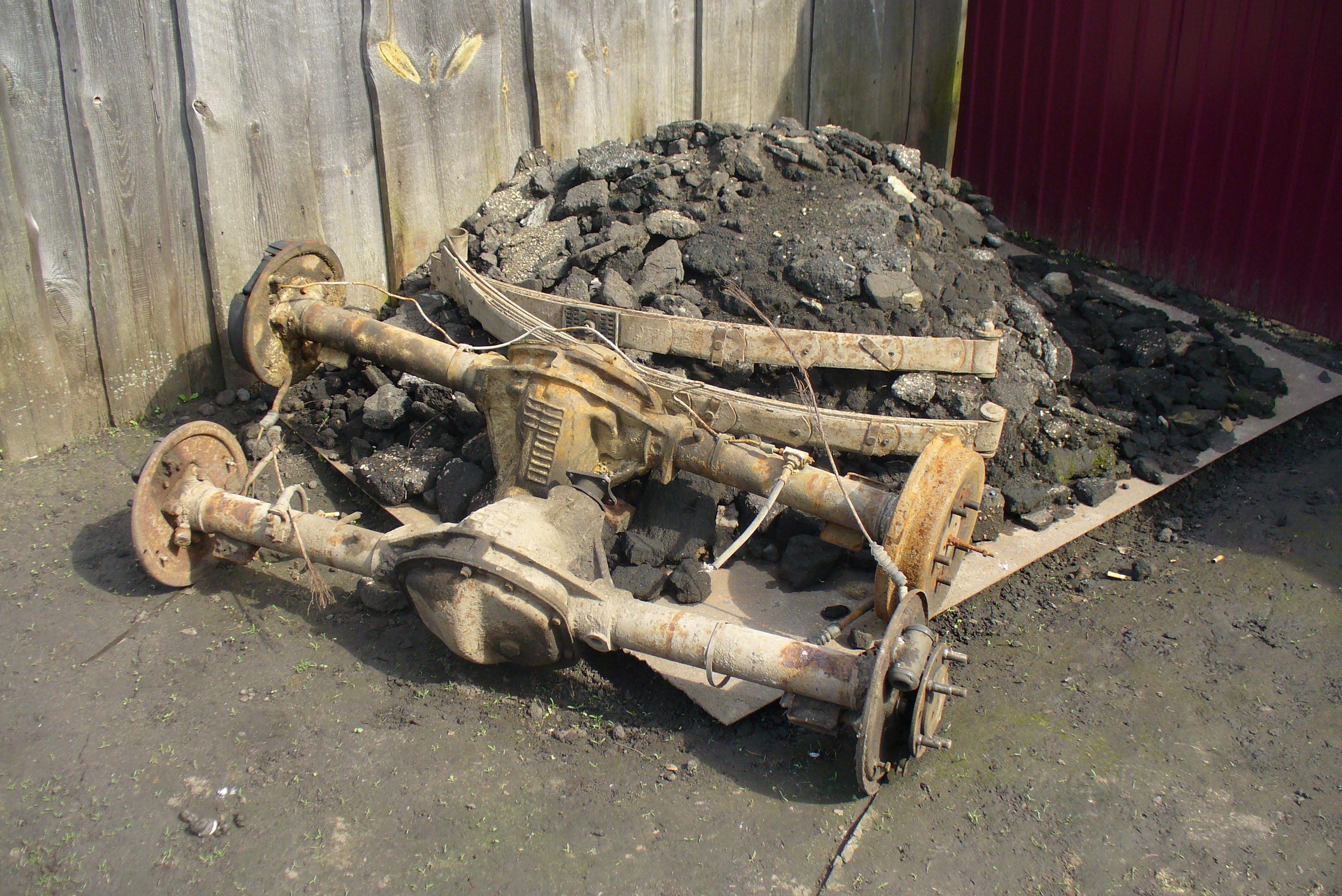

мосты 3110 а внутренности газелькины. Вес заднего моста в сборе с дисковыми тормозами не больше 75-80 кг,один без сильных напрягов переношу по гаражу,уазовский без тормозов только волоком,разница ощутима,главная пара газельки крепче,полуоси не слабже уазовских.

мост собран. Картер газ 3110,главная пара газель8х41(5,125), диференциал уаз,переточен немножко.  На некоторых волговских мостах литье отличается немного,и при выходе шестерни(ведомой) из картера отливы под болты слегка задевают зубья ,прокрутив шестерню останутся риски,вынуть дифер подточить болгаркой буквально чуть чуть,Юна фото видно проточки.
