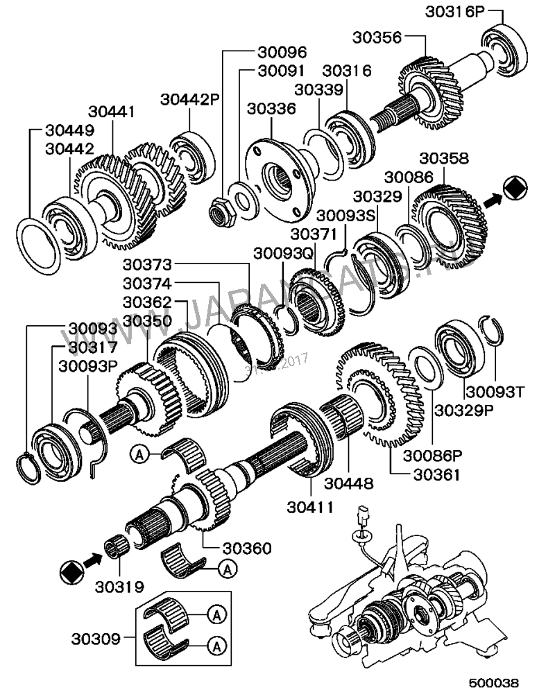

РК Паджеро мини.
Полностью шестерёнчатая, вход фланец, выходы шлицы.
Выходы соосно как в нивской, только под редуктор справа, типа моста уаз.

РК Паджеро мини.
и без диффа, передок отключается как уаз.
Литровый мотор ej порвал вал идущий на задний мост в первый выезд. Мосты стояли 2,9, поменяли на 4,3, вроде нормально ходит.

« Ответ #166 : Октября 31, 2017, 21:31:39 pm »
Ed.,
Да я не призываю её куда либо ставить, просто ковырял одному товарищу раздатки и решил про дублировать в форум.
Штатный мотор к ней 4А30, 0.66куб с продольной коробкой.

« Ответ #167 : Октября 31, 2017, 21:43:12 pm »
Ed.,
Кто захочет выводы сделает.
Да все в у нее хорошо, шестерни хорошие, цена подарок(1,5-2р) но вал на задний мост 20-21мм.
