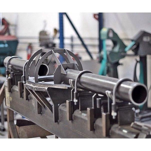

Осталось только чулок свой сделать  ::cheesy:::

gudvin,  Ого! Подробности ! ::cheesy:::
Нет подробностей, с интернета фотка.
Буржуи давно свои чулки делают.
Там же самое сложное кондуктор сделать и точные чертежи.
А потом только детали с лазерки забирай да мосты лепи в гараже.
Только я бы трубу квадратную взял, им то уши под тяги приваривать без разницы к чему. А нам для переломок или под рессоры квадрат удобней.

Нет подробностей,
Это он у Андрей Вологда подглядел. ::cheesy:::
трубу квадратную
Легче согнуть,надо сталь подбирать.
Мост ГАЗ-66
« Ответ #54 : Ноября 02, 2018, 16:52:25 pm »
Это он у Андрей Вологда подглядел. ::cheesy:::Легче согнуть,надо сталь подбирать.
А где подробнее почитать ссылочку? -hi-

Евген 66, Так нет пока ничего кроме слов Андрея,сказал ,что выложит по готовности.И что все Лесник(и) на 1600 резине будут на самодельных мостах с потрохами газ 66. -hi-
Это не Андрея.
Он вроде к новому году обещал показать.
Это смотря сколько грузить.
Можно и круглую конечно, кому как нравится.
