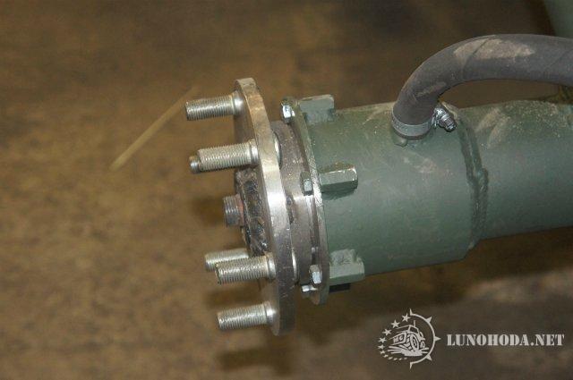

« Ответ #125 : Января 27, 2019, 21:03:02 pm »
Это толщина вазовского чулка,ну диаметр поменьше конечно,так и гнет его при весе 800 кг достаточно легко.
Вазовский тоньше 3мм, я когда мосты выпиливал, до половины пропилил, дальше руками отломал  ::cheesy:::
Гарагашьян такой мост делал, вроде 108мм чулки были, полуоси 76мм, шлицевые ЗИЛ.
Стоял один подшипник всего ступичный и весил такой мост около 70кг  ;)
Мост ГАЗ-66
« Ответ #126 : Января 27, 2019, 21:43:11 pm »
Поправка, перечитал тему.
https://lunohoda.net/forum/viewtopic.php?f=73&t=7253
Чулок 89х3,5
Полуоси 68х10
Задний мост 75кг
Передний мост 104кг
Ступичные подшипники 180113

« Ответ #127 : Января 27, 2019, 22:11:05 pm »
Нууууууу братва, вас куда то не туда понесло, причем тут мосты АГ, мне такое не нужно это точно.....вопрос ведь был какой толщиной стенки использовать карданную трубу, не в убыток прочности, под колёса 1600....
Мост ГАЗ-66
« Ответ #128 : Января 28, 2019, 00:13:29 am »
Так по теме же написал, 89х3,5 чулок

Мост ГАЗ-66
« Ответ #129 : Января 28, 2019, 12:58:05 pm »
У АГ, мосты газель !, Масса 999кг !,Шины -- 1300 х 700 х 21" , У меня же мосты газ66, Масса 2т-2,5т, Шины 1600, Понимаешь какая огромная разница...
