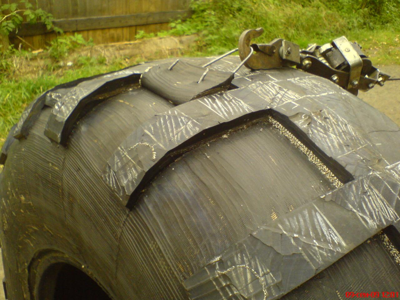

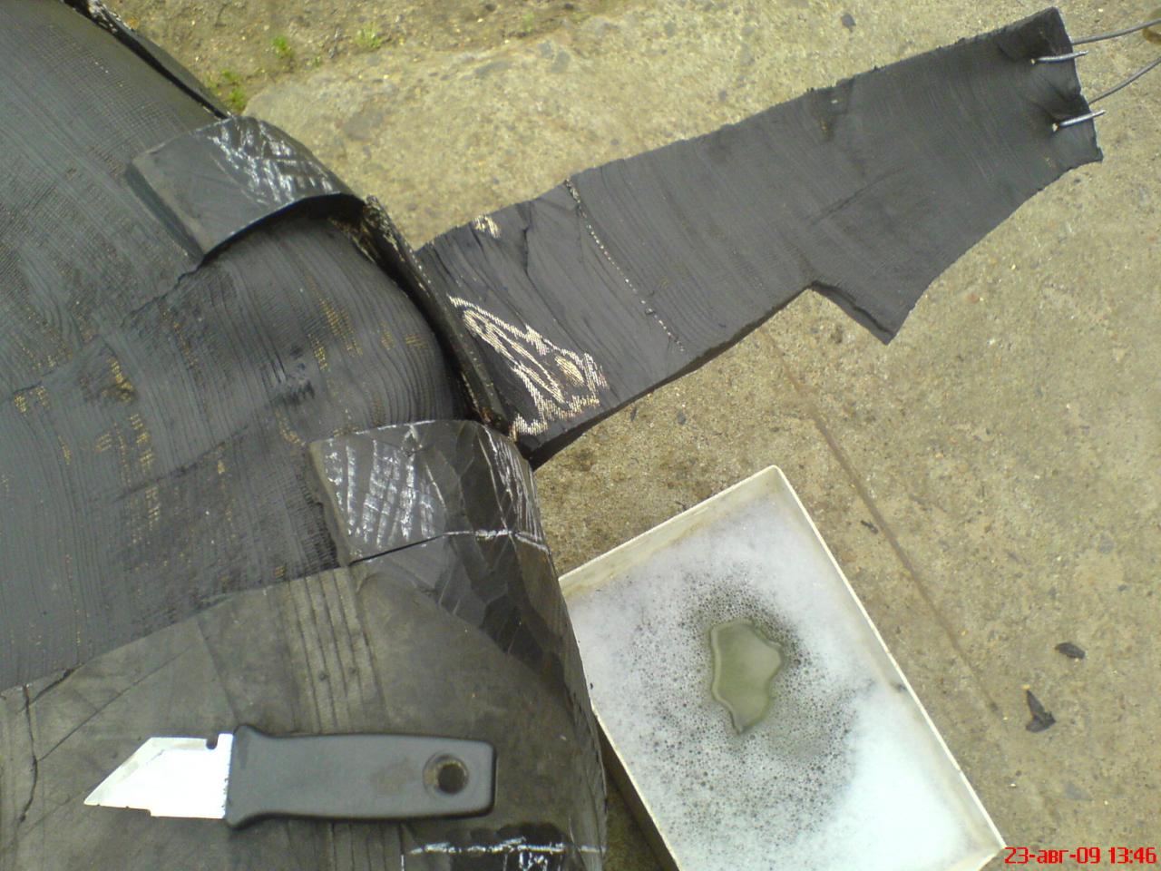

Не должно там столько резины быть,сколько драл такие шины,всего пару милиметров резины под брекером,а резина на боку прекрасно срезается,не дерётся а именно срезается,тянул резину от посадочного к протектору обычной ручной лебёдкой на 250 кг.вот на фото режу в месте с брекером,что не правильно,надо оставить хотябы пару слоёв брекера,не так это и сложно,сперва вроде многодельно кажет,а потом нормально всё идёт.Но можно и как на фото ободрать,с центральной ребордой,она тоже не даст колесу раздутся,

Без брекера или центральной реборды шина круглая,не плоская,и со временем раздувается очень на много,у меня раздулась так что движка слабо стало,пришлось во внутрь лентой транспортёрной диаметр ограничить.Да ещо есть нюанс,на бочине резина хорошо срезается только в одном направлении,либо начинаеш обдирать справа налево бок либо на оборот,надо экспериментально проверить,у ниток корда не большой наклон есть,и когда угадаеш то резина режится хорошо и нитки не задеваеш.И кубики протектора резал примерно  50*50 мм и высотой около 15 мм.можно и выше,резины хватает,но мне тогда было жалко болота.

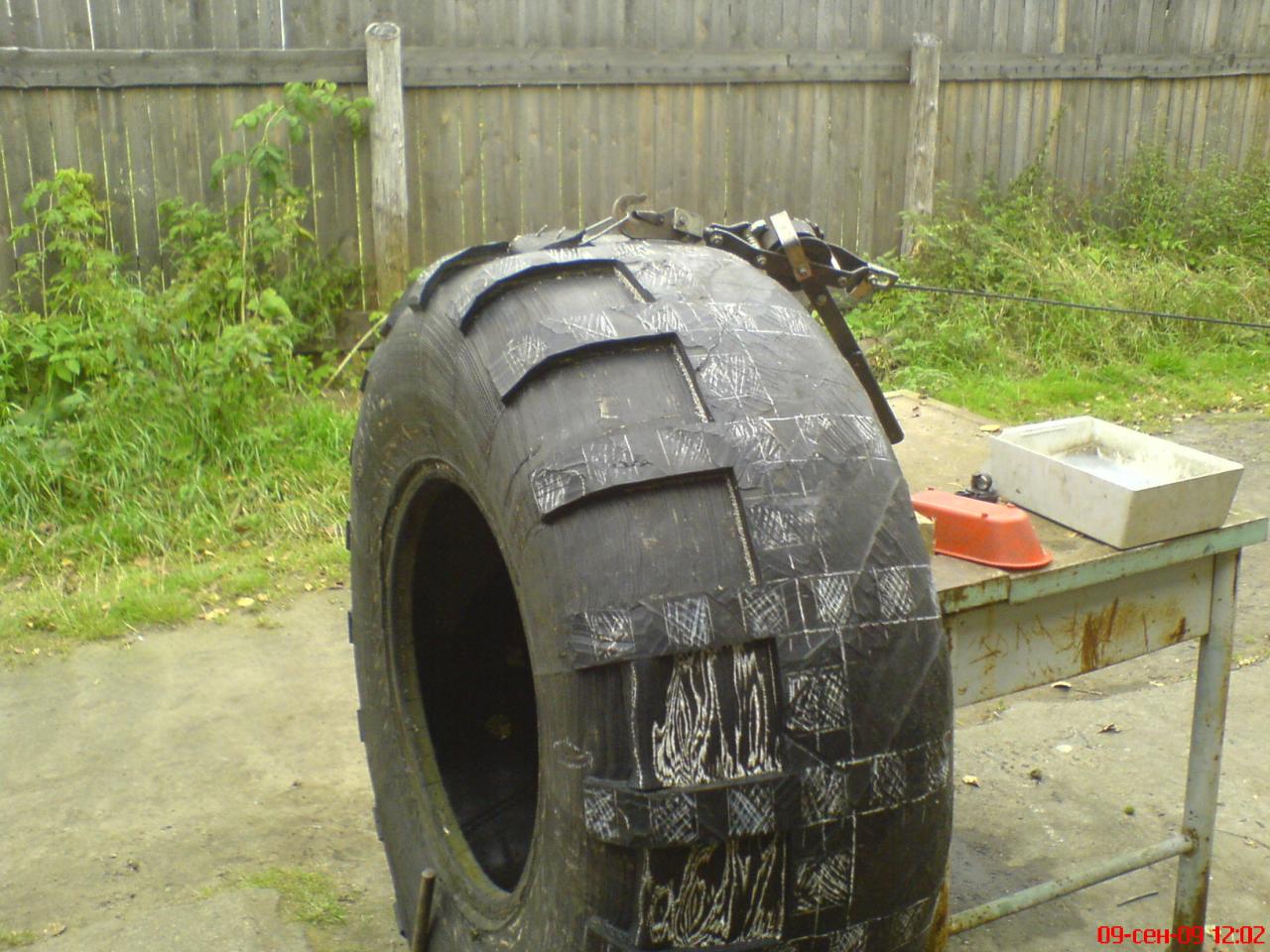

Ещо когда обдираеш,во внутрь камеру пехни и надуй,намного легче ободрать,так как шина очень мягкая,и чуть сильнее лебёдкой натянул её сжимает,складывает без камеры.На фото видно как складывает при минимальном натяге,драл без камеры,что на фото так как не было камеры на излишке.

Так и я про это говорю,не надо драть,чуть потянул и ножом подрезаеш.
Брекер можно уже тянуть (обдирать)только сначала на двое поделить .

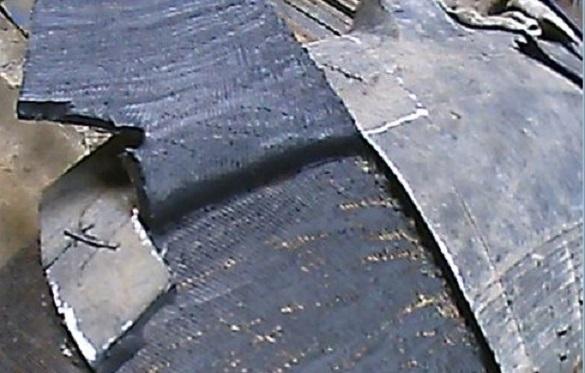

Так и я брекер за два раза обрезал,на фото видно.

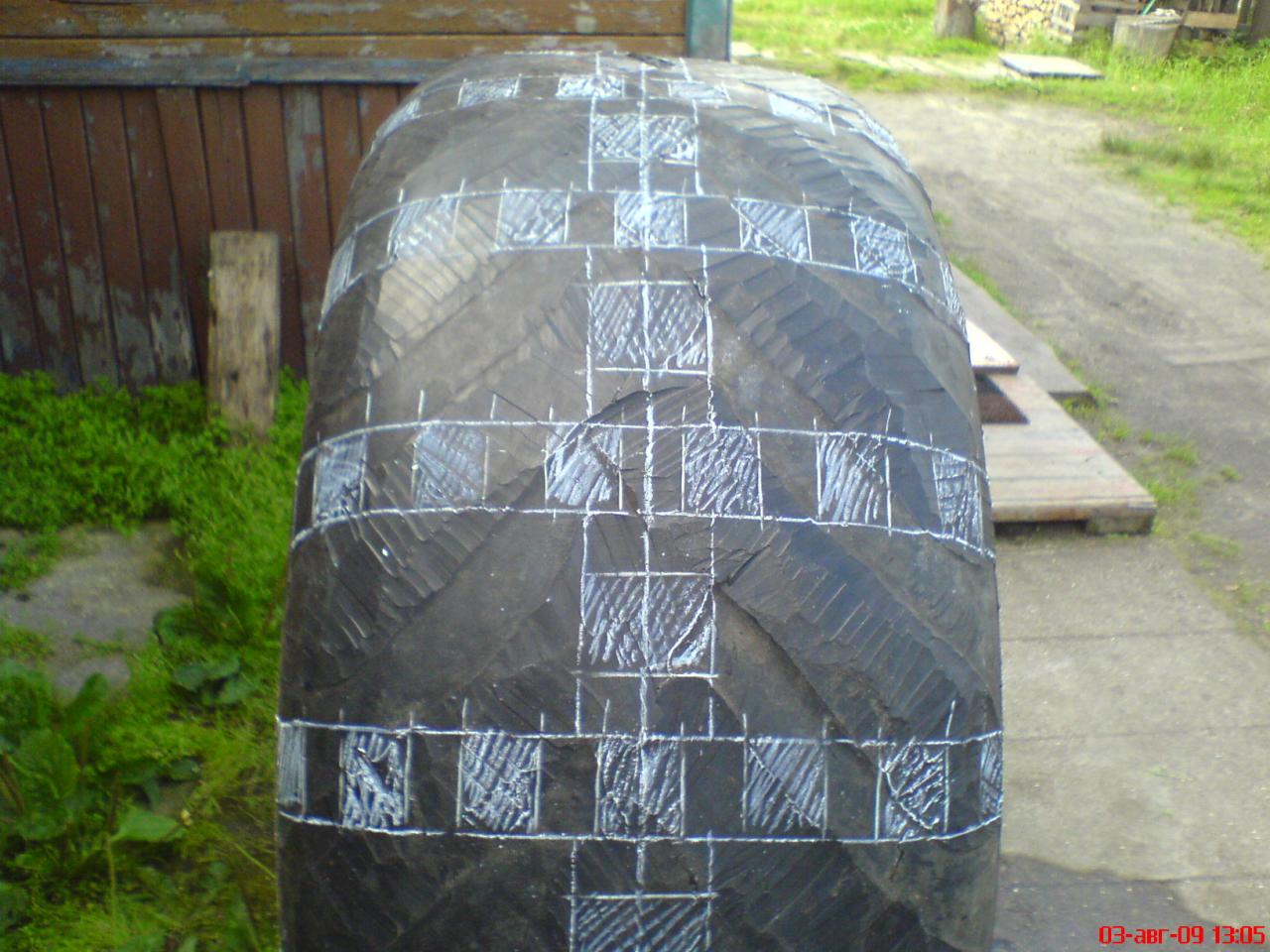

Процесс идет. Если первоначально начал драть боковины с одним слоем ниток, так и продолжу. Проверю при езде на прочность, сильно ли ослабил ? А так, довольно просто. Зарезался, проверил сколько, лишние нитки отрезал или добавил. Зацепился и лебедкой отрываю, вместе с клыком. Этот вспомогательны слой ниток и брэкер отрезаю, оставляю на покрышке. Брэкер отрезаю на "второй заход". Вместе с клыком вырезать не получается, тесно. На шине оставляю только полосу брэкера по средине шириной прим. 10 см. + -. (Фото вставились в обратном порядке).
