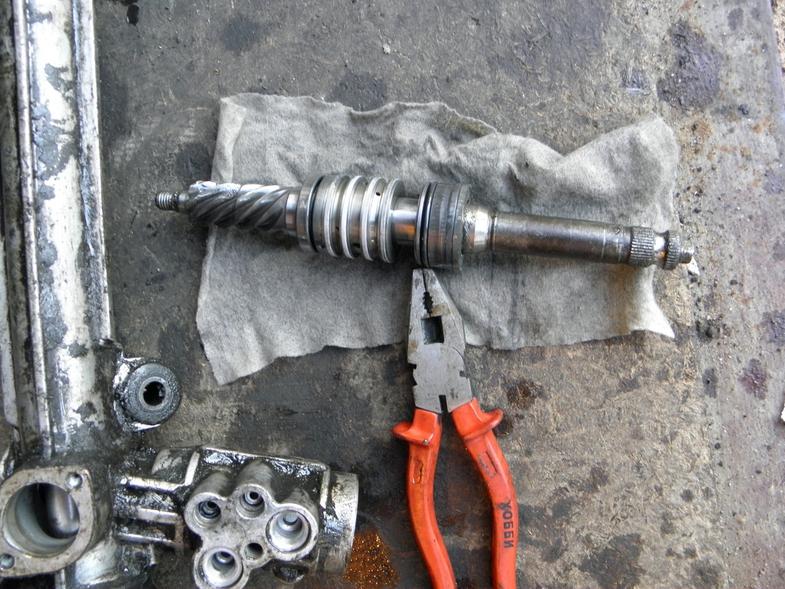

Всем привет! Купил рейку от тоёты, снял с нее золотник, по шлицам подошел рулевой карданчик от переднеприводного ВАЗа, УРА!  :yahoopnevmo:
Но теперь стою перед дилеммой, как  поженить червяк с другой стороны золотника и рулевой кардан? Была мысль отдать токарю чтоб проточил червяк до диаметра рулевого вала. Но токарь от такой задачи энтузиазмом не воспылал. А когда услышал что за шлицевой хвостовик желательно не зажимать (во избежание повреждения торсиона), то вообще сник и предложил пойти... к шлифовщику... Короче блицкриг не удался. Теперь вот думаю, может приварить к червяку кусочек вала со шлицами?
Какие будут мнения?
п.с. Фото не мое, но смысл тот же.

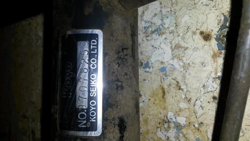

Мужики, кто с каталогами запчастей дружит? Не могу найти применимость своей рейки. Помогите плиззз!
лучше у токаря сделать втулку чтоб женить рулевой вал и червяка, крепче будет! и биений по меньше! насверлить отверстий и заварить, тока золотник тряпкой обмотать и водичку подать чтоб не сплавить лишнее!
Оффлайн Дмитрий-59
  • Сообщений: 2516
СамурОк
« Ответ #374 : Февраля 04, 2018, 20:05:53 pm »
Биений нет, я зажал золотник в сверлилке и ободрал его болгаркой. Сделал паз  под болт и зажал - вряд ли он провернется. Варить золотник это лотерея.
