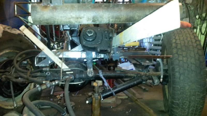

« Ответ #340 : Августа 09, 2017, 18:04:04 pm »
Все, стройка встала окончательно и бесповоротно. Загнал я себя в угол мостом на балансире. При проверке артикуляции, оказалось что колеса подруливают. Единственный выход ГОРУ, но на него денег нет.
Есть еще вариант повесить прямо на мост какой-нибудь маленький рулевой редуктор типа от запорожца, но кажется мне что при отказе ГУРа этот редуктор долго не проживет с моими колесами.

Дим , а если на мост рычаг ближе к центру  жестко установить ?Или на ось балансира .  Фоточку бы вразумительную  ::shy:::
Это вариант когда ось балансира находится точно за рулевым редуктором уаз. Подразумевалось что редуктор будет закреплен на балансире. Но в этом случае рулевой кардан раскачивается с такой амплитудой, что места для педалей и ног водителя просто не остается.
Пробовал ставить редуктор выше, на раму, так что палец тяги стоял на оси качания. При прямом положении все отлично, но при повороте начиналось подруливание при качании.
Была еще мысль поставить вместо тяги рейку Тойода, так чтоб нижняя крестовина рулевого вала оказалась на оси качания. Но проблема в том, что рейка во-первых широкая и не влазит, а во-вторых хвостовик торчит под углом к рейке и при качании углы просуммируются и на таком загибе никакая крестовина не сработает.
Еще думал над вариантом обрезки ВАЗовской рейки - у нее хвостовик под прямым углом (так делают на багги), но большие сомнения в надежности этого узла.

Если подруливание небольшое,может просто закрыть,на это глаза.А выезд покажет переделать или так оставить.
При установке редуктора на раме, подруливание в среднем от 0,5 до 1 оборота руля. По-моему это слишком.

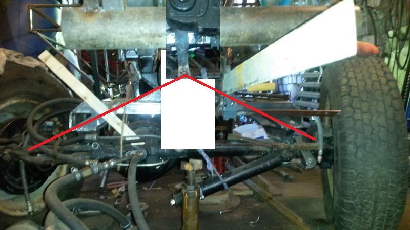

« Ответ #347 : Августа 10, 2017, 19:34:07 pm »
Надо чтоб треугольник при раскачке соблюдался

« Ответ #348 : Августа 10, 2017, 23:18:45 pm »
Я так уже пробовал. подруливания нет только в прямом положении колес. При малейшем повороте начинается подруливание, чем больше угол поворота, тем больше подруливание.
