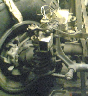

Всем здравствуйте! Зовут меня Евгением,родители заставляли в детстве всё делать хорошо ,по этой причине мозг буду выносить тщательно и с любовью.Т.е получается что 20 дюймовые диски я на нивкины кулаки я не напялю? Николаич ,а как расчитать угол кулаков так чтоб вездеход небыл ни Татрой ни убитым запором?Это момент волнует. :sleepy:
Онлайн МВП
Re: АЛЬБИНОС. Пневмоход по-Советски.
« Ответ #903 : Июня 05, 2013, 20:37:51 pm »
для наглядности вот фото как ета хрень туда нелезет . может чего выдумаешь чтоб лезло .  88*8
 Можно поизголяться над кулаком, нагреть и подогнуть, можно как я подрезал верхний рычаг штоб шаровая опустилась
Я,Женя, делал без расчетов. Длинну поперечных рессор брал,отталкиваясь от ширины заднего моста, а расстояние между верхними шаровыми подбирал экспериментально.

Что то я не до понимаю ,на кой его так далеко впихивать? Какая у тебя получается колея по центрам колес?Я добиваюсь минимум шишарика 1730мм. В твоём случае проще диск поставить на выворот .Ну ушел ты в минус,нажил гиморой .Какая цель?
« Ответ #915 : Июня 13, 2013, 00:20:36 am »
Думаю,что вопрос адресован мне   :undecided: ,коли находитсяв моей теме. Лучше вставлять цитату в вопрос ,который хочешь задать.
Кого впихивать ...не понял.
Колея по центрам колес = 165см
Геморрой у меня не наблюдается...и у тачки тоже... -    тоже не понял.  :rolleyes:
