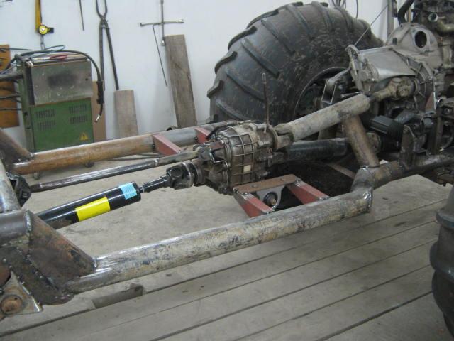

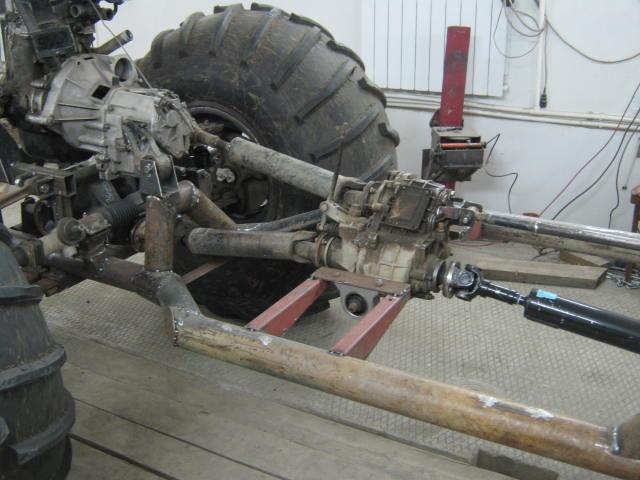

Вот то что надо, большое спасибо! а как третью опору крепить к КПП и изготовить?
Оффлайн Леха
  • Сообщений: 1510
« Ответ #2105 : Ноября 26, 2017, 00:04:31 am »

Николаич,  Приветствую. Володя, осталось у тебя,что нибудь из архива фото по передней подвеске. Особенно интересует крепление рессор к кулакам и к редуктору.
Оффлайн Валерий Николаевич
  • Сообщений: 1036
  • Откуда: Тюмень
  • Техника: Ирбис
« Ответ #2107 : Ноября 26, 2017, 15:42:51 pm »
vital, у меня кое что осталось

« Ответ #2108 : Ноября 26, 2017, 15:54:26 pm »

Валерий Николаевич, Большущее спасибо.

Большое спасибо! всё понятно и третья точка КПП увидел как крепится,тоже в свой архив заброшу все фотки.
