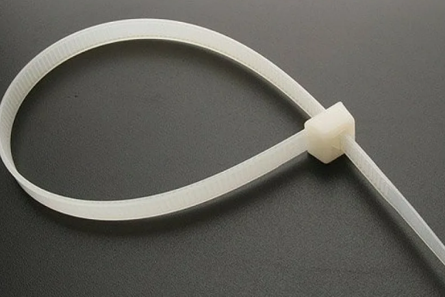

это перетирается провод на входе.
Есть не мало способов сохранить его жизнь . Например одеть броне рукав от душа . Я такое не практикую . Подматываю пластиковый хомут изолентой . Его название правильное не знаю , ремень хомут или кабельная стяжка или как его там . Голова заряжается внутрь корпуса , хвосты подматываю к шнуру , можно дергать за шнур и перекозявливания не боится не дает свиваться . В дверях машины проложена сигналка , со временем произошла некая пакость в проходных резиновых втулках , исправил просовыванием пресловутых хомутов .
