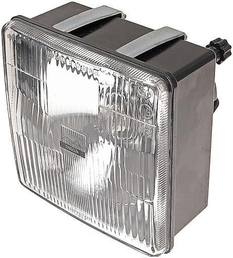

Привет. Подскажи как фары ока с внутренней стороны,точнее где провода лампочик подходят загерметизировал?
Строю себе,не знаю, какие ставить или от уаза или ока?

Фары от китайского мопеда по 500 р. штука. Герметичные. А так обычно детским пластилином герметизирую. Если чего, расковырять можно без последствий. Герметики как клей.
Поставь с трактора мтз,компактные,дальний,ближний,габарита нету.
