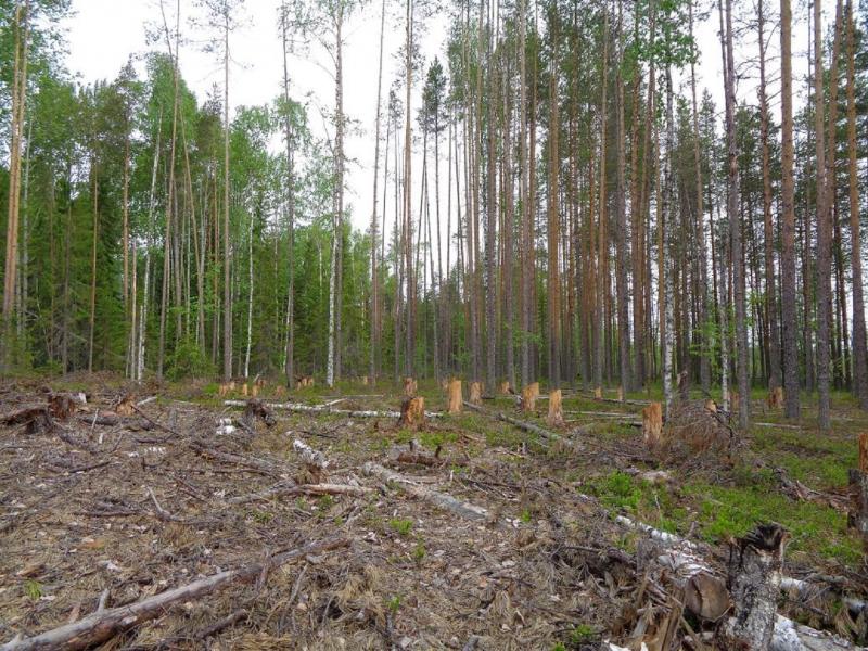

 ;) Вот ЦЕ пни, не проехать без пилы:

А почему так высоко пилят?  -hi-
  • Сообщений: 4167
Устьянец - от заднего к полному
« Ответ #716 : Октября 17, 2022, 10:30:23 am »
Снег ?
« Ответ #717 : Октября 17, 2022, 11:50:30 am »
Снег ?
Верно. Зимние рубки.
Так перед сдачей делянки спилить положено вроде :(.
