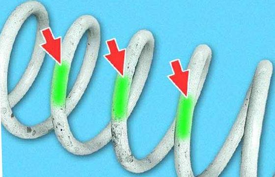

Кто скажет, что значит метка на пружинах желтой краской, сильно жесткие или сильно мягкие?
-hi-,Доброго,Сергей.Я чёт не слыхал чтоб пружины выпускали разного "колибра."Я имею ввиду заводы.Про "левых"производителей не знаю.
А где брал пружины?Как помнится на авторазборках (и автомагазинах,и на авторынках),помечали своим цветом к какому автомобилю  деталь,продавцу легче ориентироваться с запчастями.ИМХО.

ПАТРОН-hi- Заводские пружины идут с метками :желтые и вроде красные метки. Самопальные (разбор пескоструй покраска рынок) те без всяких меток  ;)
 В сельмаге  с метками не встречал. а вот на машине при замене метки стояли
МАРКИРОВКА ПРУЖИН АВТОМОБИЛЯ ПО ЖЕСТКОСТИ
Поговорим про цветовую маркировку пружин по жесткости и предоставим информацию в виде таблицы для автомобилей ВАЗ, а потом рассмотрим вопрос установки пружин.
На этапе изготовления пружин подвески автомобиля — последняя операция это контроль статической нагрузки. Пружины, не попадающие в допуск, выбраковываются, а остальные в зависимости от полученного значения контрольной нагрузки делятся на 2 класса. Пружины с плюсовым полем допуска по нагрузке относятся к классу А, с минусовым — к классу В. При этом пружины подвески метятся краской (распылителем наносится полоса на внешней стороне витков), соответствующей классу.
По жесткости пружины маркируются следующим образом: А - стандарт (жесткие); В - мягкие.
как определить жесткость пружины по цвету
ЦВЕТОВАЯ МАРКИРОВКА ПРУЖИН ПО ЖЕСТКОСТИ ДЛЯ ВАЗ
ЧТО СТАВИТЬ?
Большая часть устанавливаемых на автомобили пружин метятся либо зеленой (жесткие), либо желтой краской (мягкие). Вполне резонно возникает вопрос: какие пружины ставить жесткие или нет? Конечно, пружины класса А или В имеют равное право на существование. Деление на классы принято, чтобы уменьшить разницу в длине пружин правого и левого бортов автомобиля — а это неизбежно при массовом производстве, — которая отрицательно сказывается на его управляемости и устойчивости.
На автомобиль рекомендуется ставить только пружины одного класса. Конечно, в некоторых случаях, допускается устанавливать в переднюю подвеску пружины класса А, а в заднюю подвеску автомобиля - пружины класса В. Но, наоборот нельзя. Если часто ездите с полной нагрузкой, следует выбрать пружины класса А, так как они выдерживают чуть большую нагрузку. Но при этом следует знать, что разница незначительна и может составить от 0 до 25 килограмм.
Если пружины передней подвески класса В, то пружины задней подвески должны быть тоже класса В. В этом случае, категорически запрещается устанавливать на "зад" пружины класса "А". В любом случае, на левом и правых бортах одной оси автомобиля должны быть установлены пружины только одного класса.
источник.https://amastercar.ru/articles/suspension_of_car_7.shtml

Iogza, спасибо за развернутый ответ! Хотя в таблице у Ваз 1111 желтого цвета нет, скорее всего это класс В, т.е. помягче. Но все равно пустая задница стучит, аммортизаторы работают (скорее не работают) со стуком, т.е. не проседают и не захватывают масла (амморты нивские задние, двусторонние). На зиму зад загружу мешками с песком, может просядут немного? Когда пружины работают ехать конечно приятно, покачивает как в мерсе.
