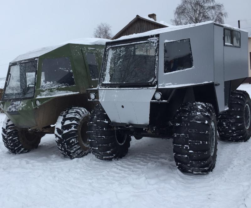

Оффлайн Susanin168
  • Сообщений: 106
  • Имя: Саня
  • Откуда: Нижний Новгород
На сером ви-3 шестерня он Валдемара с выдранным потрохом. Качество на высоте. Зеленый мечтаем переобуть на ураганы, ждем появления доноров.
