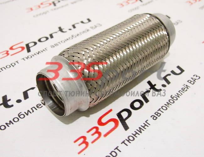

Николай Васильевич,   -hi- Гофра от автомобильной выхлопной системы. Все иномарки имеют такую штуку ( да и на Приоре у меня стоит). В любом магазине по иномаркам их на выбор. Разной длинны и диаметра.

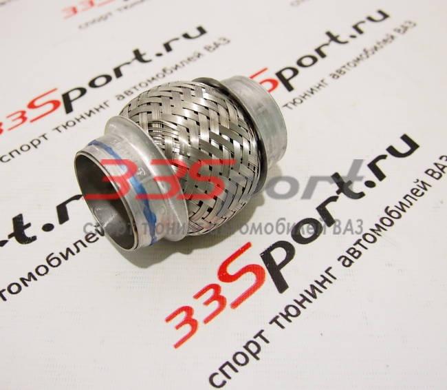

А вот такую можно ставить?
Глушители(Выхлопные системы )
« Ответ #63 : Апреля 21, 2019, 12:26:19 pm »
А приварить сможешь?

Я на  выхлопной трубе сделал наружний диаметр по внутреннему гофротрубки с небольшим натягом и буртик , через который надо пропихнуть с усилием эту гофру. Буртик получается в расширении гофры и просто так его не стянешь.
Может есть какой-то левый выход газов, но не вижу их последствий. Двигатель -то не в кабине. Труба на 35мм. Длина 80 см.

Здравствуйте, уважаемые, гофра для выхлопной системы продаётся с ввареной по концам трубой под приварку, Гугл в помощь  :yahoopnevmo: потому как вварить инвертором, это уметь нужно  ::diablo::: покупал в АвтоВАЗ  за 300 рублей и без проблем вваривал  1*11 осталось только запустить двс и проверить  на герметичность  0*)

Всё правильно, автомобильные гофры варятся легко инверторором и легко электродами и обычными и по нерже.  хоть и тройкой. А вот водо-газо проводная гофрированная нерж. труба электродом хрен заварится так как её толщина около 0.1-0.3 мм и оную наверное лучше использовать после стандартного глушителя. То-есть приварить к выходному огрызку стокового глушака кусок короткой трубы с резьбой допустим 25 мм на эту резьбу закрутить фитинг на любой герметик и тащи куда хошь. диаметр до 25 есть у нас везде... 32 так-же есть но реже.
