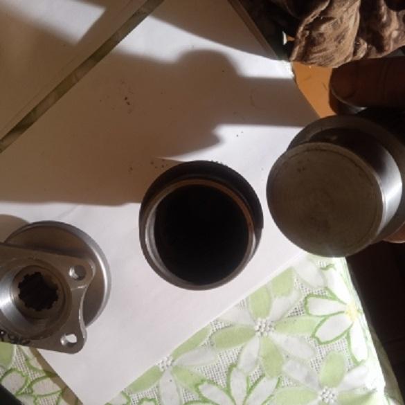

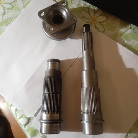

  • Сообщений: 4667
Микро Сормович
« Ответ #8 : Января 28, 2025, 01:35:34 am »
Передаток 2,45, но она неавтономная. Но в темах можно найти как люди из положения выходят.
Ко мне как то обращались по РК от Тойоты. Там решение есть, только корпусок надо ладить и замороченный фланец. Не дешево выйдет...
Онлайн лесник 83
  • Сообщений: 3218
Микро Сормович
« Ответ #9 : Января 28, 2025, 09:52:56 am »
Проконсультировать, а то и помочь мог бы аргон, если бы не закусил удила. Да и PSM в курсе.
На фото два валика, слева родной, справа переделка. Попытка так сказать, от нетерпежа.
Родной валик полый внутри.
К сему добавляется крышка с сальником. Фланец используется стандартный.
Но это неточная информация. ::undecided::: Не удалось пощупать руками, рк тоетовская быстро ушла.
