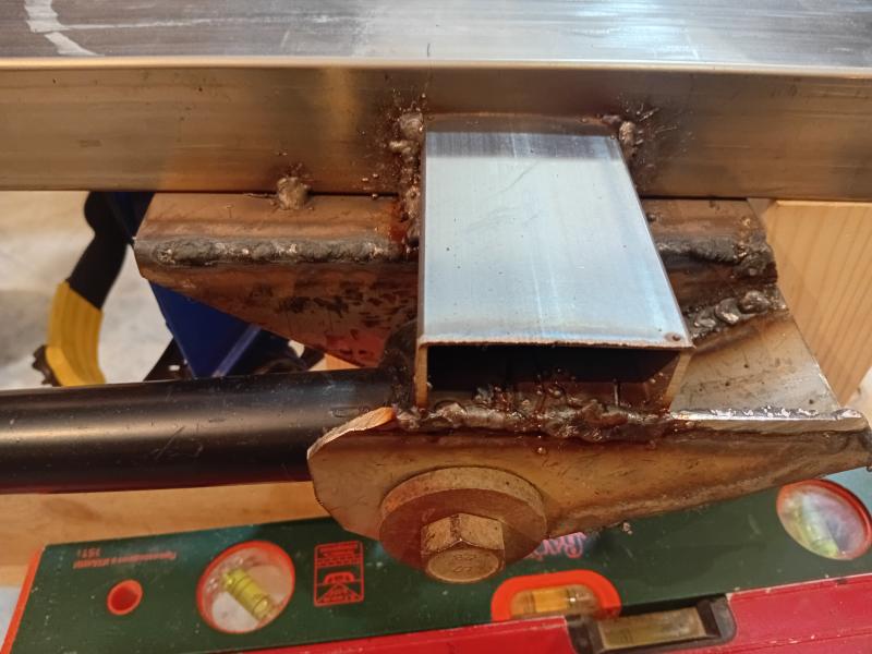

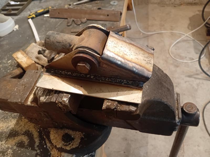

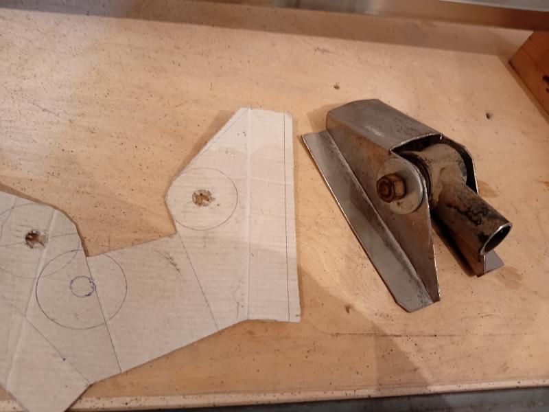

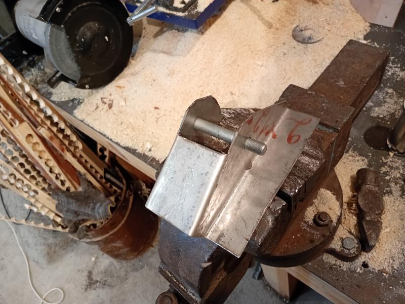

Делаю крепления тяг из нержавейки 2мм по загибам подрезал на одну треть толщины металла, чтоб легче гнулось.
потом проварил по "углу".
А вот щас думаю: не пойдёт ли трескаться по швам?
 Надо может лучше простую ст 3 использовать?
Не должно - там же нет нагрузки на изгиб.

Черноту к нержи не вари гниль будет быстрее чем черная с черной . Люминь к стали и нерж к стали только через биметал варится .
К стати ты чем варишь ?
И второй вопрос , на картинке корпус имеет округлые формы . Капут им ? Она совсем по другому будет выглядеть пожмаканныи ящиком ?

Напрягло то, что при остывании одна щелкатня стоит от шва. Нержа 2мм по жёсткости, как 3мм черное.
Читал, что электрокорозия швы съест, если черное с белым  ::cheesy:::
Полуавтоматом...проволка нержа заряжена...надо к аргону присадку нержу взять. Внутренние углы плохо ещё "научился" варить аргоном не так просто их.

Причем тут страх . Элементарная деталь с ходу не поддалась . Без серьезной штамповой оснастки как бы не реально проектных форм добиться . Длинные швы совсем все изворотят .
Да она очень крепкая железяка
Да немного на кисель похоже . Привыкнешь на черное плеваться будешь .
Брусок надо из уголка на 55мм сделать по ширине посадочного и на нем выгибать. Сделаю, когда на рельсы вставать буду
Дави домкратом гидр в оправку , тебе их надо будет етих оправок разных пол гаража ,  так что пресс придется строить или каждую вытюкивать победно . Кажется что кронштейнов мало , но их капец как много и всяких .
