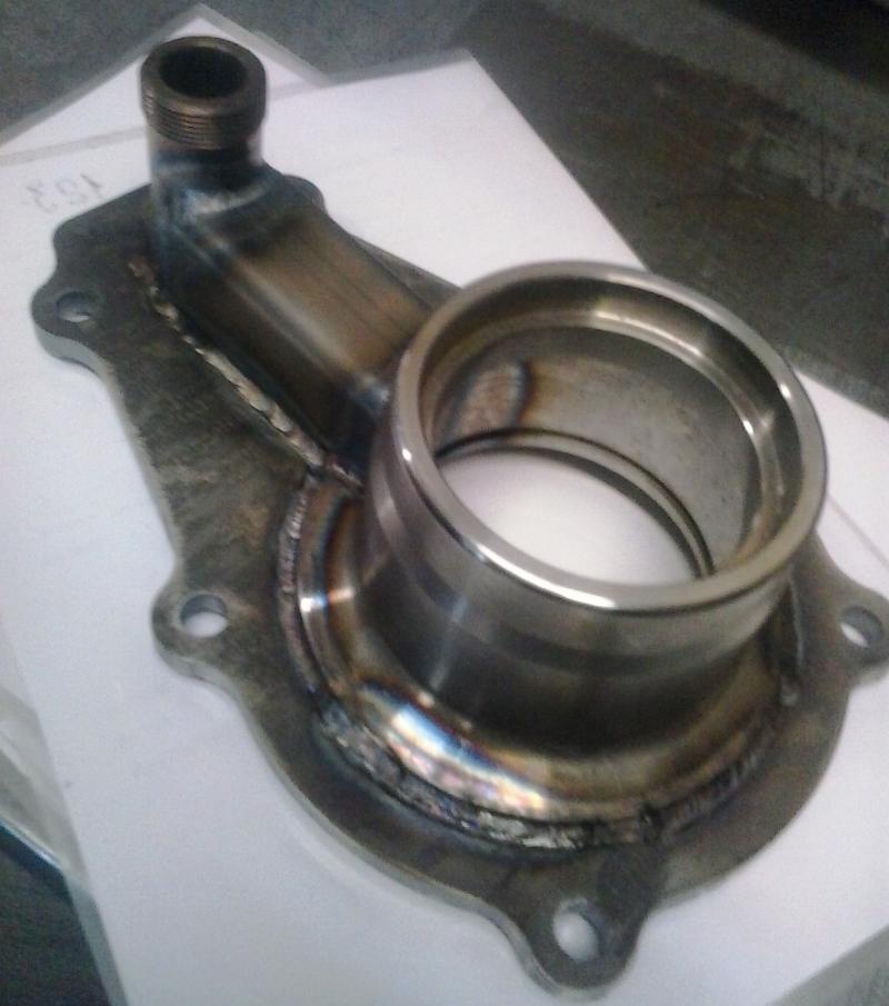

С переднего конца вала ЖЮ-086 демонтируется фланец и крышка. Вместо них устанавливается основание корпуса и шлицевая муфта.
Весь механизм отключения переднего моста смонтирован в крышке корпуса и включает вал привода переднего моста, на котором двигается муфта, соединяющая его с валом ЖЮ-086. Движением этой муфты управляет вилка со штоком. Там же, в крышке все прибамбасы для четкой работы механизма: фиксатор положений штока, подшипник вала, уплотнения и фланец для присоединения кардана.

Первая партия опытная, небольшая. Решили отдать по себестоимости, 56900 руб/комплект ЖЮ-218-002КТ
PS: Вчера одну отключалку уже дождался (на третий год) наш коллега из Сибири! Первый комплект в сварном корпусе пошел!

Мы начали эту тему, я писал выше, по заказу из Нов.Уренгоя, отправили им несколько комплектов начинки, корпуса они ладили свои, еще более громоздкие, чем вышли у меня и без положенных уплотнений... Но, применив отключалки они очень хорошо прочувствовали пользу от них. Машины поехали легче, быстрее, экономнее. Правда, сейчас они ставят раздатки родом из СССР, но они кончаются и машины еще не сертифицированы. Думать нужно в сторону отхода от железок БТР или ЗиЛ с КрАЗом!
Высокая себестоимость от сварных корпусов и дорогих комплектующих от редких военных КамАЗов. Ну и серия никакая. Над снижением себестоимости предстоит поработать капитально. Но продавать ниже себестоимости -не реально, это же зарплата наших станочников, причем, которую они терпеливо ждали несколько лет!
