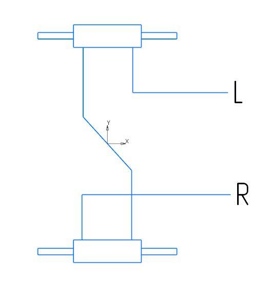

Колеса по прежнему собираются произвольно поворачиваться независимо от положения руля, то есть подключение гц паралельно?
Оффлайн Ondr
  • Сообщений: 491
  • Откуда: Смоленск
Вездеход Фант-2 среднемоторный полноуправляемый
« Ответ #27 : Октября 11, 2024, 15:31:09 pm »
Независимость колес от руля весьма сомнительна. Ведь жидкость то несжимаема.
« Ответ #28 : Октября 11, 2024, 16:57:18 pm »
несжимаема
Но свободный переток из цилиндра в цилиндр при паралельном подключении ничем не ограничен. Задние шатнуло и передние повернутся, а руль нет, условно.  Последовательно можно, но тут тоже не так просто.
Два дозатора можно попробовать, для смеха
Но они повернутся синхронно! А что руль не повернется - да и фиг с ним. Траекторию движения человек контролирует. А то, что нейтраль руля плавает независимо от моста, так это и при одном управляемом мосте было.
Есть еще такая фигня делитель потока называется.
« Ответ #30 : Октября 11, 2024, 21:31:04 pm »
да и фиг с ним
Как это фиг с ним, устанешь ловить машину на дороге потому что поедет не куда надо, а куда
хочет.
Делай независимую подруливающую заднюю на три положения, прямо и до упора лево/право. Без электроники или жесткой мех связи не получится.

С двумя насос-дозаторами мысль интересная. И на каждый свой руль. без смеха.

Смеха будет достаточно. Делай подруливающую если уж очень хочется, но фигня это всё, блажь просто и так нормально маневренность. За два тычка повернуть ещё никто не помирал лишний раз руль крутнуть, зато нет проблемы ненадёжности заднего моста и ширше место сзади.
Делитель не поможет, так как на линии слива должен быть сумматор, это одно и то-же что делитель только наоборот и вместе в одной линии работать не будут.
Ну то-же что два диода встречно в один провод, схема гениальная но току не будет)))
« Ответ #33 : Октября 11, 2024, 22:59:30 pm »
Вот такое подключение теоретически будет работать, но в реальности удвоенное давление требуется и как бороться с рассогласованием в результате перетечек по уплотнениям и прокачке глухой магистрали непонятно.
На лесных тракторах с джойстиком путевым управлением управляет компьютер хотя там проще чем планируешь.

Ondr, У Кулибина вот так сделано, только цилиндры надо двусторонние,  https://tehnoforum.com/index.php?topic=5066.810.
Сообщение понравилось: Ondr
« Ответ #35 : Октября 12, 2024, 01:08:23 am »
вот так сделано
Это и есть последовательное соединение гц, либо высокое давление либо больше на размер цилиндры, вопрос синхронизаци
  • Сообщений: 14621
« Ответ #36 : Октября 12, 2024, 06:35:06 am »
вопрос синхронизаци
Нафига она нужна ? Среднее положение на схеме маршевое , работа второй оси просто доп пусть даже не сильно синхронно . Грязь и большое пятно качения еще не такие точности  сьедали в ноль .
