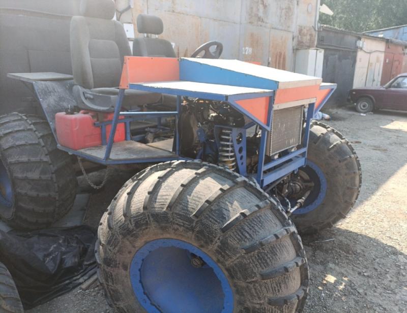

Рама провисла на сантиметр минимум даже когда всё это только делается, у всех так. И у меня тоже в таком варианте исполнения. Пришлось вывесить его как качели, посередине, перед зацепить за крюк в полу, а зад нагрузить и потом добавить снизу еще профиль.
Распорку сзади не сделать между стойками, пришлось хитрую конструкцию делать, чтобы сохранить проход и не дать стойкам "схлопнуться"

Ну да , да,  уже построен и испытан время постройки март июль . Едет очень достойно, практически везде хватает повышенной на ДВС и шестой на КПП . Диапазон скоростей 1км\ - 55 км\ч За 300 км пробега ( Болота Костромской области, Подмосковье) Сломались китайские хабы. Изначально стояли тяги ваз вместо рычагов , заменил на рычаги из профиля 40 на 40. Вес получился 870 кг . ( А не две тонны  :) ) В целом техникой доволен. Видео позже приложу.

Это без всего сверху, без обшивки и пустого. Не обольщайся промежуточным результатом! Эта колея - в тупик.
Так это в законченном варианте . Взвешивал перед поездкой. Крыша мне на нем не нужна(максимум тент), будка тоже. Следующий может попробую построить на пространственной раме, так сказать сравнить результат.

Да тоже несколько кило. Для вездехода если он выезжает на землю, а не красуется по выставкам, имеет значение сосредоточеный удар. И если, каа правило толстостенные профили и трубы удвр дкржат, то лёгкие самоскладываются, после чего пеший хода под  бормотание проклятий не избежать
Уже. Рычаги из вазовских реактивок сложились на первом тестовом выезде .
Я сразу предположил такой исход...
Мы наелись с этими штангами на ралли и автокроссе, когда еще на классике ездили. Усиливали, конечно, но от ударов ничего не поможет.
На первой моей багги, уже вспоминал как то..., было основание из профильной трубы 50х28х2,8, рама до пояса из 25х28х2,5 и каркас безопасности из 45х2,8, было много обшивки, крылья на трубчатом каркасе. В итоге 870 кг пустая!
На второй был каркас безопасности и бортовая труба из 42х2,5, остальная часть рамы была из 25х28х2,5 и Ф20х2. При той же компоновке, агрегатах и даже увеличенной базе весила 620 кг! Конечно, с такой компоновкой до ограничения в 575 кг не дошли, но облегчили весьма эффективно! Плюс грамотная резина, не деревянная елка "Волынь", а низкопрофильная раллийная шашка из НИИШП - серебро на ЧР наше!
Ну, когда с формульской компоновкой строили с оригинальной коробкой передач, проблемы превысить лимит массы вообще не было, наоборот. Еще и движочек одолжили на Союз у кольцевика. Чемпион СССР в 1300, мастер спорта Владимир Наконечный, на моей последней багги!
Между ними у меня два десятка машин пяти моделей и 7 лет непрерывного, даже на службу в СА, поиска и оптимизации.
Я к тому, что следует всегда помнить заповедь авиастроителей: Сделать тяжелую конструкцию легко, а легкую - сложно!
Не успокаивать себя и не оправдывать свою лень и спешку отсутствием технологических возможностей и трубогиба.
Сообщение понравилось: SLOW
Пусть авиастроители фанерой до самого Парижу пролетают. А у нас вес машины равен весу задачи, есть задача нечаянно пень сшибить и дальше ехать и десятка не толстое железо.
Тут конкретно вредна высокая крутильная жесткость пространственного каркаса, а податливым он быть не может. Гибкая плоская рама-лесенка жесткая поперечно, менее вертикально и нежесткая по кручению даже увеличит проходимость и вес небольшой, а надстройка хоть из чего, хоть из стеклоарматуры.
Сообщение понравилось: rmv service
