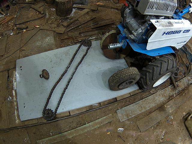

« : Января 14, 2024, 11:06:36 am »
Хотелки с переди.
 Хотелки сзади .
Навесной БАР мотоблоку .

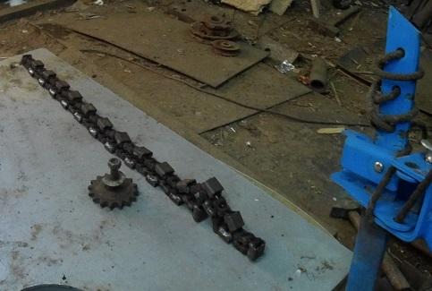

« Ответ #4 : Января 14, 2024, 18:39:01 pm »
Считаю наиболее эффективное расположение зубьев стоит стырить тут
https://youtu.be/Ymd-STIu4_c?t=24
Серия "журавлиных " клиньев . Они равномерно прижимают ветвь без перекосов при прижатии , и рывков последовательно левых и правых клепов щек  звеньев "крючковой" цепи , имеющей направляющие нижние хребты в пазу. У меня только прокат роликов по рельсе шины .

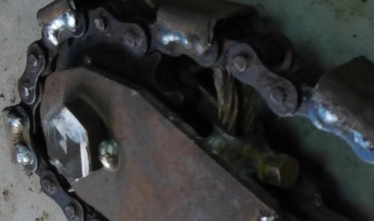

« Ответ #5 : Января 14, 2024, 18:49:57 pm »
Между зубьев таких звездочек будет напресовываться земля и цепь будет проскальзывать, придется постоянно выковыривать землю или делать какой-то чистик если конечно не песок копать.

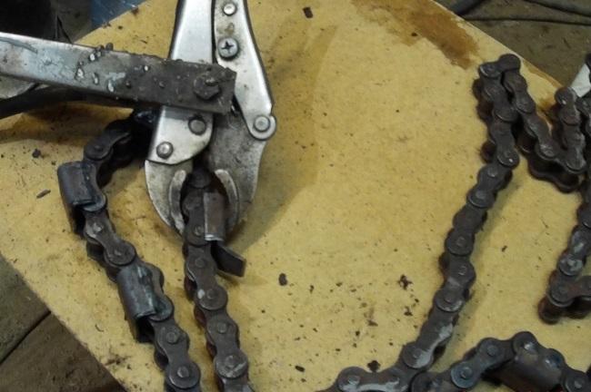

« Ответ #6 : Января 14, 2024, 18:57:09 pm »
Пытаюсь чото изголиться как то . Украсть негде . Вот упражняюсь  ::cheesy::: Камни меж звеньев сразу радирают клепы или гнут шины или        ветвь лопается если привод не сильнее то он крякнет .. Глина сойдет и как смазка  ;)

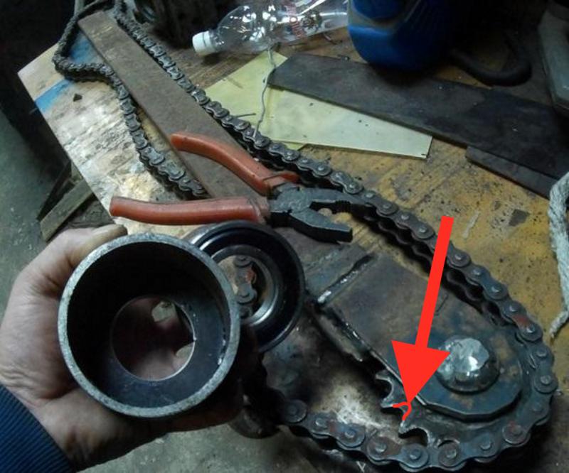

« Ответ #13 : Января 15, 2024, 12:12:15 pm »
Неверный посыл вначале, использовать тяговую цепь с малым шагом, приводит к ошибкам в конце...
Юрич, вот тебе стремление к творчеству у человека, обязательно на корню загубить надо. :) Делают из того что доступно и недорого.
Вообще то, впадина зуба звездочки участвует в передаче мощности, на впадину опирается ролик цепи при работе. Что изнашивается в первую очередь у звездочки? Правильно, углубляются впадины и заостряются зубья.
Вот фото. Применяют такой способ.
« Ответ #14 : Января 15, 2024, 12:16:37 pm »
Суть понятна .

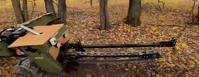

« Ответ #18 : Января 15, 2024, 22:25:11 pm »
« Ответ #19 : Января 16, 2024, 16:01:21 pm »
Еще раз подмечу: на глубину 1,5...1,8 метра закапывать трубу при помощи мотоблока не получится,
Чо у них за штанга над цепью ? Никак вьехать не могу  ::thinking::: У многих видел у большинства не видел .
И вон чо и вот чо , Очистителей цепи нет  ::shy:::
