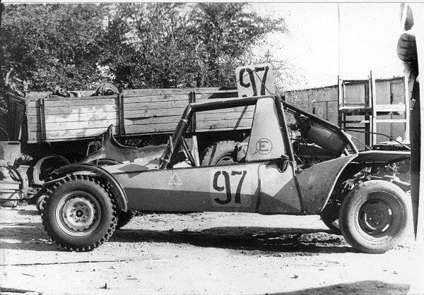

Не-не! Так не стоит делать. У нас в 80-х на багги передние кулаки были расходниками, ломались как раз у корня внутреннего подшипника по Ф26... Как только появились подшипники 2108, мы сразу стырили пару таких с завода и переточили кулаки под них. Кулак зажимается за Ф41, где сальник работает в разрезную втулку и изнутри растачивается до Ф30. Изнутри запрессовывается термообработанная цапфа с резьбой на конце и обваривается с внутренней стороны с кулаком. Всё, кулак непобедимый!
Началось с этой машины (чемпион СССР в 1300):
Тогда еще раллисты и кроссмены гонялись на классике, так с 1986 года мы ввели этот кулак в стандартную подготовку автомобилей, благо, подшипники уже пошли в серию.
Веселая у Вас молодость была 1*11

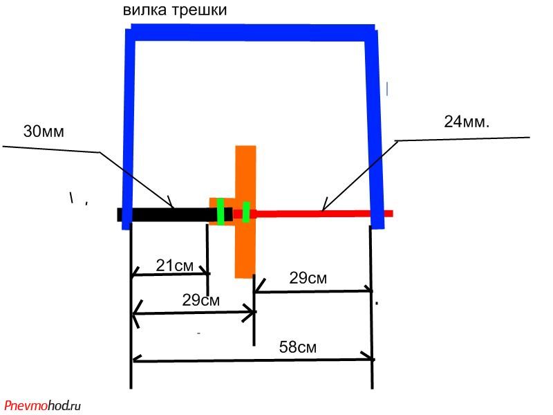

Serega.rzn, приветствую, мы на трёшке брату сделали ось со ступицей волги. Берешь кругляк, протачиваешь диаметр под пшп в нужном месте, остальной диаметр чуть меньше, чтобы легко пшп проходил, далее нарезаешь резьбу на конце оси, на красную часть оси одеваешь трубу и стягиваешь пшп на одном пере вилки, второй конец зажимаешь во втором пере. Зажимы в перьях делаешь по принципу как и на Урале и Ижах, делаешь в конце перьев отверстия, вставляешь туда отрезки подходящей трубы, трубки для плотной посадки оси нетрудно подогнать распилив вдоль и обжав на оси в тисках, трубки будут разные, ибо ось с двух сторон разного диаметра, затем обвариваешь эти трубки в перьях и распиливаешь по торцам перьев вдоль,  сверлишь чуть  ниже отверстия под болты м 10 и стягиваешь ось, все.

Serega.rzn, приветствую, мы на трёшке брату сделали ось со ступицей волги. Берешь кругляк, протачиваешь диаметр под пшп в нужном месте, остальной диаметр чуть меньше, чтобы легко пшп проходил, далее нарезаешь резьбу на конце оси, на красную часть оси одеваешь трубу и стягиваешь пшп на одном пере вилки, второй конец зажимаешь во втором пере. Зажимы в перьях делаешь по принципу как и на Урале и Ижах, делаешь в конце перьев отверстия, вставляешь туда отрезки подходящей трубы, трубки для плотной посадки оси нетрудно подогнать распилив вдоль и обжав на оси в тисках, трубки будут разные, ибо ось с двух сторон разного диаметра, затем обвариваешь эти трубки в перьях и распиливаешь по торцам  вдоль,  сверлишь чуть  ниже отверстия м 10 и болтами стягиваешь ось, все.
идею понял. попробую все это донести до токоря. Спасибо.

Трешка сейчас в деревне, посмотреть не могу, по-моему мы и сальник ему сделали с двух сторон, с одной он штатный в ступице, с другой в крышку ступицы мы как то внедрили, то ли втулку приварили к ней, то ли прямо в ступицу поставили. Сальник подобрали по трубе. На Волге же пшп конусные, никакой защиты нет как у пшп 2108.
Да и пшп 2108, без сальников, если пшп погружаться будет, долго не ходит, вода попадает, штатные закрывашки пшп не держат,  они только от пыли и брызг.
Трехколеска Урал-BWS
« Ответ #14 : Ноября 19, 2023, 22:57:03 pm »
На картинке размеры под ступицу волги, это я для примера показал, у тебя свои будут.
Тебе токарю только пшп принести надо и все, кстати посадка пшп ступицы 2108, скользящая, ничего там напрессовывать не надо. Резьбу на конце любую, ближайшую по диаметру оси.
