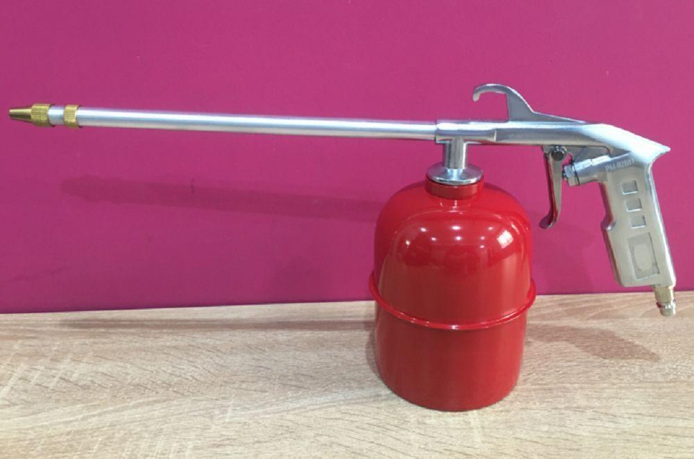

У меня с красным стальным бачком.
Краскопульт под компрессор не пойдёт?
Таким красил прицеп. Рабочее давление 3-4 атм. Какая разница что им распылять?   ::undecided:::  не напокупаешься всех этих причендалов .
Может и подойдёт под масло,сам не пробовал,у пистолета под антигравий сопло милиметра 4 диаметром,точно не скажу,в сарай надо идти,
моечным пистолетом красить не пробовал,только мою детали,заправляю бензином или водой,гуще не пробовал.
моечный пистолет,или мовильный.
Пистолет для антигравия комплектуется гибкой длинной трубкой, на конце трубки форсунка,распыляет во все стороны,трубку можно засунуть в отверстие в раме и обработать большую длину,покрасочным так не сделать.

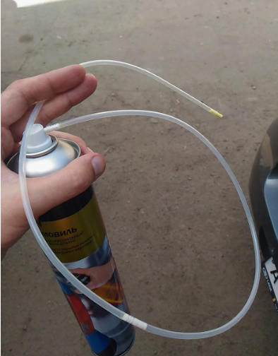

Тоже самое есть на мовильных баллончиках . Балончика хватит на два прицепа . Катетор можно удлинить хоть на три метра .
Если труба короткая, то, может и пойдет. Только боковые сопла надо закрыть и отработку профильтровать.
Да, такой. Сопло больше, факел длинше, отработку не фильтрую.
У меня для антигравия с большим соплом, именно для густых смесей. И без своей емкости.
Это для консервантов (мовиль, тектил и т.д.) скрытых полостей. Они жиже.

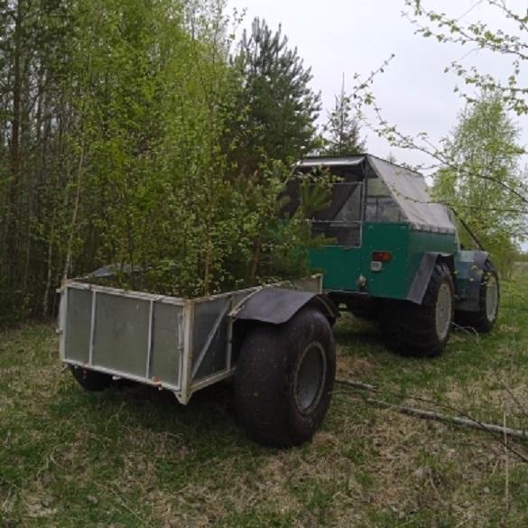

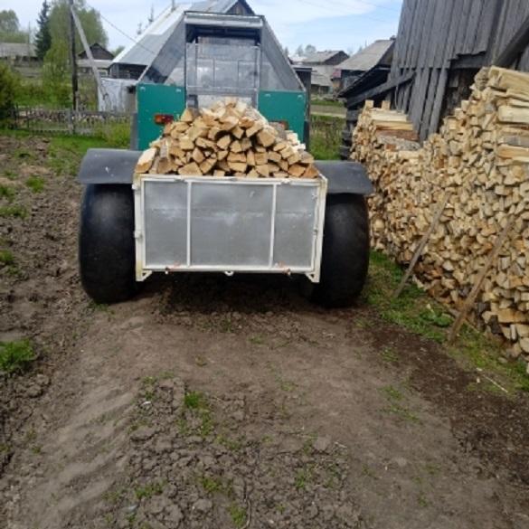

« Ответ #47 : Мая 30, 2024, 23:52:29 pm »
Прицеп в работе:
 -перевёз за 4 рейса 3 куб.м дровишек
- 18 дичков крупномера сосны, берёзы
Прицеп хранится под навесом, солнышко колёса не трогает. Потрошки б/к за зиму не стравили давление.

перевёз
Почти куб за рейс . Сырые ? Какой породы .
  • Сообщений: 3269
Прицеп для вездехода
« Ответ #49 : Мая 31, 2024, 00:35:26 am »
Не, по менее
https://pnevmohod.ru/forum/index.php?topic=12146.msg359364#msg359364,
Полусырые, майские метели, а потом дожди и вынужденное хранение под потоком с крыши, осина- тоже древесина.  :) Сырая осина одна из тяжёлых пород, высохшая- одна из лёгких пород.
