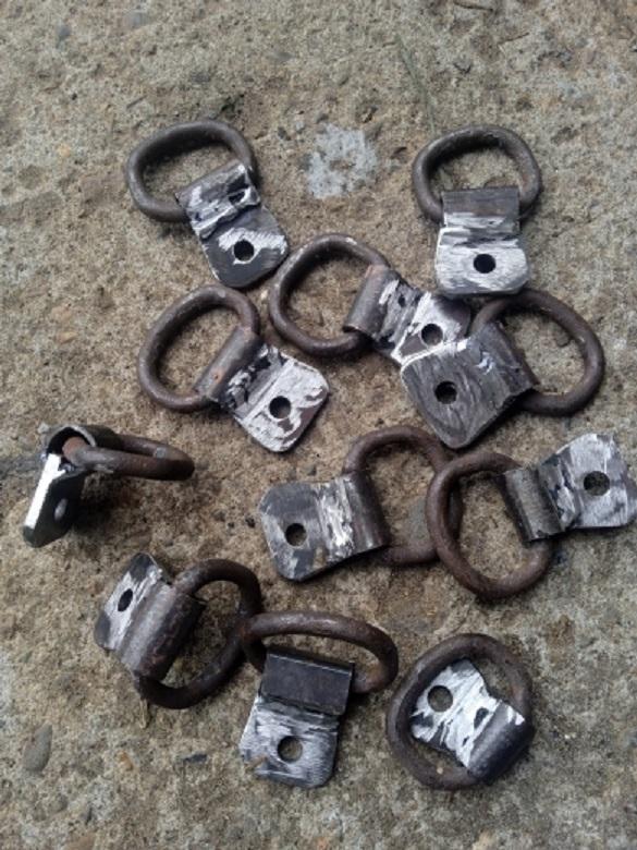

Посему вариант с петлями более подходит. Наделал таких 1,5 десятка, примерил, отдал в цех покраски.
Думаю и в кузов переломки их прикрепить. Груз что полегче можно крепить резиновыми жгутами, что потяжелее- стяжной лентой.
"Заводские" пели на фото Виктора крепятся болтом 12мм, который чёрта выдержит, у меня чертята, потому и крепёж болтом 8мм.
Кстати помниться, что дядька на постройке дома ещё говорил, что две доски скреплённые правильным образом гвоздём 100мм держат нагрузку 1т. Откуда он это взял, не знаю. По мне б убавить на половину и согласиться. :)

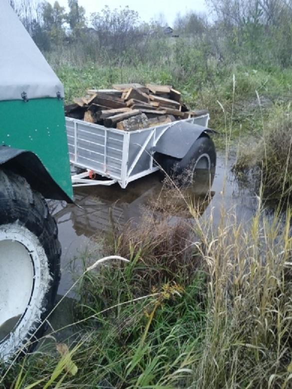

лесник 83, Плавучесть у прицепа какая? Мне тоже надо, но нет пока колес подходящих для плавучести
Вот такая посредственная видюшка  ::undecided:::
Сообщение понравилось: Вячеслав., Лесник-61

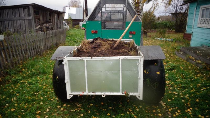

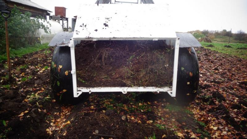

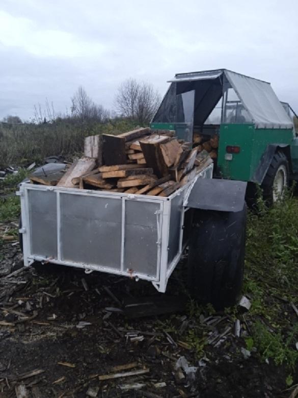

Проверил на загрузку дровами, что уж набралось из "хлама", чурки, обрезки досок в основном сырые. Внутренний объём кузовка 1,2куб.м х 0,7 к-т складочности х 0,6 к-т перевода в т = полтонны с хвостиком (на загрузку с горкой).
Имитация бездорожья- ручей с илистым дном
Когда сдавал назад на месте разгрузки, в сумерках уж, то колесом наехал на доску с гвоздями. Но потрошок ночь простоял и не стравил давление, знать пронесло. Давление в обоих 0,2атм по прибору со шкалой Юрича. Потроха понравились исполнением, только на одном изначально была аккуратная малая дырочка, заткнул сразу жгутиком. Грешу на хулиганов в транспортной компании. ;)

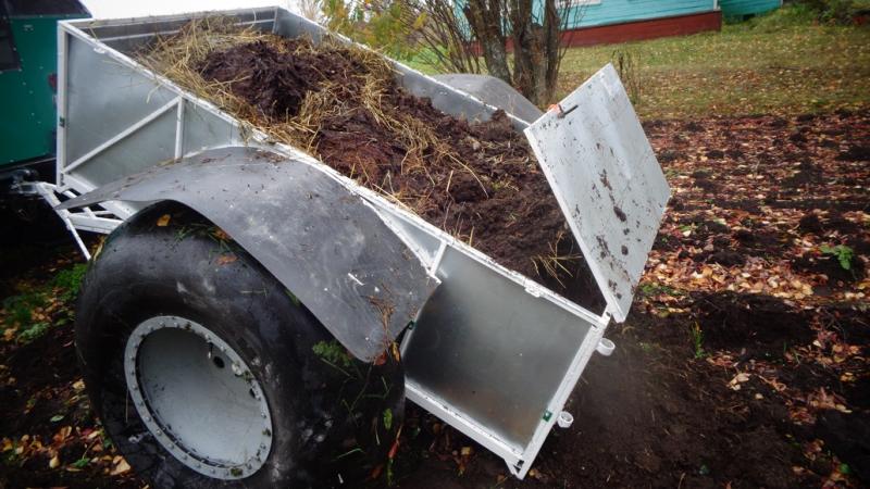

Проверка на загрузку органикой, кто картоху не уважает, можно игнорировать.

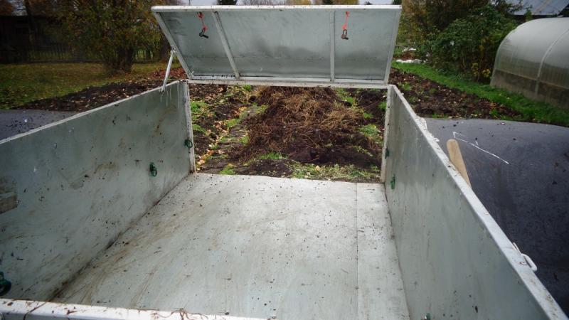

Платформа худенько поднималась из-за того что изначально был смещён ЦТ в переднюю часть +10см (норовила опуститься). Когда груз сместился  всё же в нижнюю часть, то состав (сено+ ч. земля) неохотно сползала на пашню, помогал вилами.  Грузить надо со смещением в заднюю часть платформочки, лучше будет. Верхнее отрывание заднего борта тут кстати- внизу б ему пришлось несладко.
Фиксация борта распоркой тут тоже кстати, оная есть и на передний борт.
Вымел остатки метлой, промыл струёй э\насоса Малыш, по оцинковке это легко. Минус оцинковки это её толщина 0,5мм, фольга и только!
Проверить надо прицепик в лесу, в вырубах- как ему на пнях будет.
По поводу глухой заварки проф. труб с целью герметичности. Вода она у вездеходного прицепа будет заполнять пустоты не только с верху, но и через многочисленный крепёж дна, подножек, стенок- заклёпы, саморезы. Ежели буду в "творческом" настроении, то попытаюсь электродом 3мм (что уж есть!) заварить торцы 1,5мм трубок, но не от воды, а от грязи. Может подобрать пластиковые заглушки, а в нижней части просверлить малые отверстия для слива воды.  ::shy::: Мне ИМХО так кажется.
Плавучесть хорошая, пригрузить кг 100 можно, или я ошибаюсь?
Это надо у Архимеда или МВП спросить.  ::thinking:::
