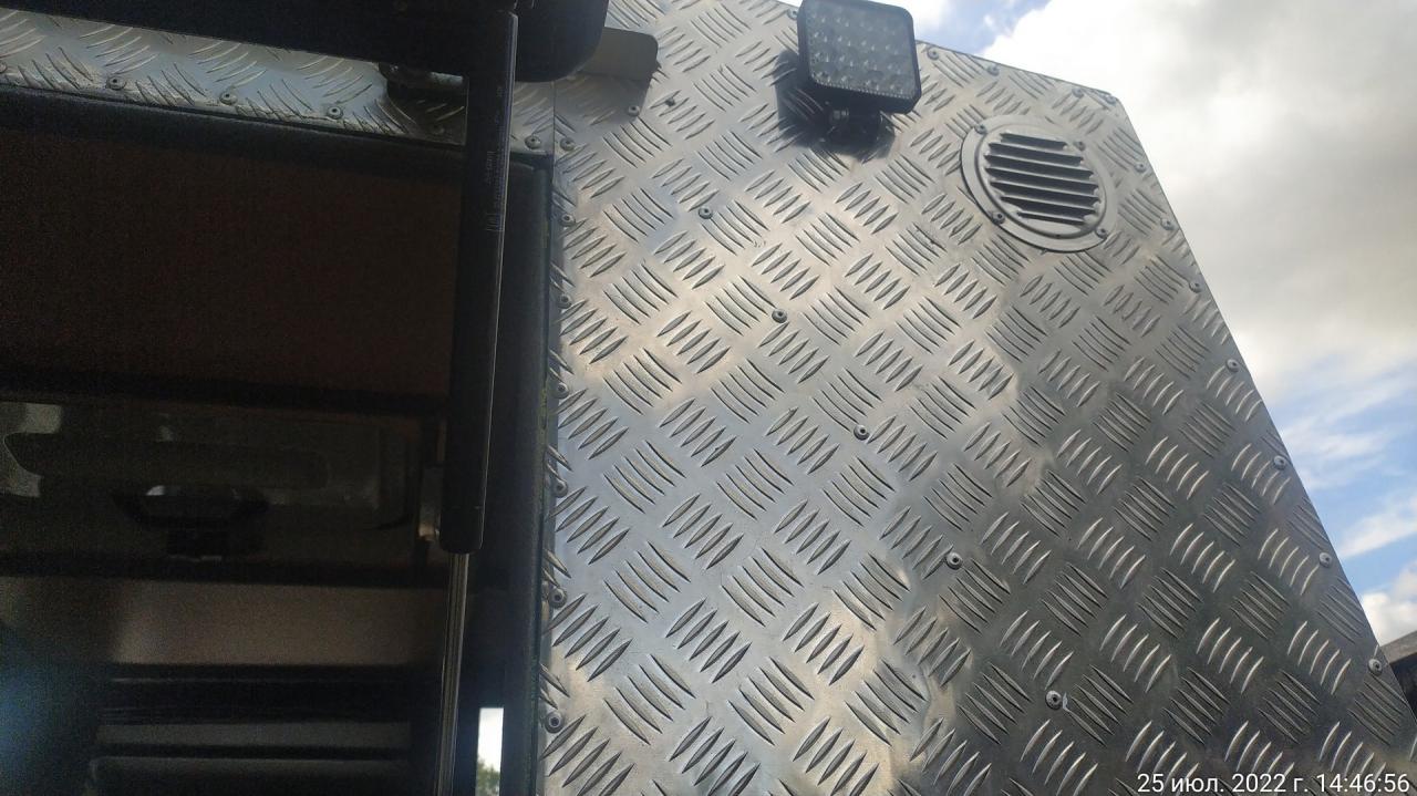

Парни, есть желание поставить на каркас кабины сзади два светодиодных фонаря или фары, с целью освещения ночью при заднем ходе или в кузове стакан чая мимо рта не пронести. Как на советских тракторах частенько на кабине сзади фары стояли, идея не нова. Кто пользуется светодиодными фарами, подскажите какие используете модели, более менее надежные с приемлемым освещением? По сути надо то не более 10-15м рассеянного света сзади.
  • Сообщений: 4244
Каракат
« Ответ #45 : Сентября 24, 2023, 04:24:43 am »
Обычные китайские фонарики,купленые в местном магазине,надёжные иль нет не в курсе,пока светят.
фонарь заднего хода,включается от коробки передачь.продавались по две штуки в упаковке,один в запасе лежит,
задний свет,стоит два таких фонарика,называются вроде одинаково,светят один намного ярче,на фото только один установлен,опосля ещо один прикрутил,включаются отдельным тумблером.мне света хватает.
