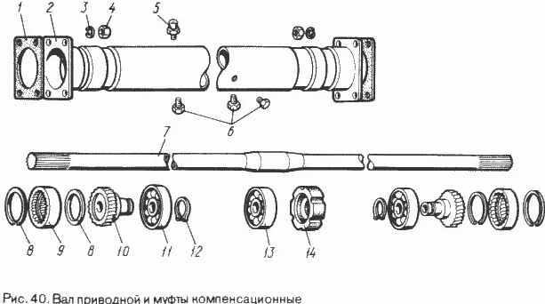

Количество может и совпадать, но угол разный может быть, быстро расхлопает.
Шлицевое соединение неподвижное, с чего его расхлопает. На хвостовике между подшипниками распорная втулка, зазор в подшипниках регулировочными прокладками регулируется. Если затянуть гайку хвостовика до усрачки, флянец и без шлицов не провернет.

Неподвижные только с натягом, а шлицевые вилки затянутые обычно до усрачки тоже попадаются с расхлопаными шлицами. Посмотри сначала на просвет, может там касание такое что срежет раньше чем расхлопает.
При осевой усрачки 5 тонн крутящий момент что-то до 25 кгс*м насчитывается.

Ну и чего, шлицы одинаковые же на муфтах и валу. А тут разные совсем, касание надо на просвет смотреть. Толку на усрачку полагаться, чуть ослабнет и конец редуктору.

На фото у луазовской детали шлиц больше похож на 60 градусов, у вазов привода 88.6 градуса что-то внутрение. Касание вершинами скорее всего, как первичного вала кпп и ступица Оки, на просвет видно. Хотя заходит и люфт не такой уж большой, но размолотит.

МВП, ты опять не понял. Шлицы разные на ступице Нивы и фланце Луаза, по фото, зацепление не полное и вполне могут смяться или даже срежет, и быстро вырастет зазор при смятии.

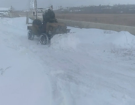

МВП, Василий , что за аппарат на фото с каркасной рамой и редукторами ЛУАЗ?
