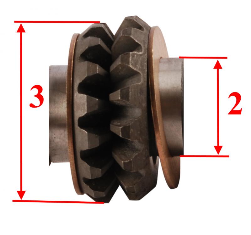

« Ответ #13 : Августа 16, 2023, 12:37:48 pm »
Нарисовал бы чо нить от руки .
Приветствую Василий! С меня рисовальщик.... :) Попробую на фотках объяснить, вот ниже на фото шлицевая часть ( 1 ) от какого-то шруса, где шлицы совпадают с жигулевской полуосью, её брал так как шлицевая часть на ней длиннее, чем на полуоси. На эту шлицевую часть насаживал две шестерни дифференциала ваз 2101-07 зубьями друг к другу (как на втором фото) и обваривал по зубьям по кругу.
На первом фото еще шестерня дифференциала луаз, в ней диаметр ( 2 ) совпадает с диаметром ( 2 ) на втором фото жигулевской шестерни, после обварки шестерен они протачиваются до диаметра ( 3 ) на втором фото луазовской шестерни со скользящей посадкой (можно и чуть слабже). И вот глядя на сваренные две вазовские шестерни, обтачивай с них все лишнее, что бы они вошли в луазовскую. :) Раковины от впадин между зубьями после обточки походу подваришь. После подгонки двух шестерен, когда они будут входить по скользящей посадке в луазовскую, с одного торца я приваривал типа заглушки, но с отверстием посередине для смазки, толщиной этой заглушки регулировал положение этого переходного "грибка" внутри луазовской шестерни. В общем чтобы этот грибок внутрь по полуоси не съехал, заглушкой в торец полуоси упрется, а чтобы наружу не выехал, заглушкой в поперечный палец дифференциала упираться будет. Если будешь делать на месте видно будет. Еще на самодельном чулке вварена направляющая для полуоси по длине такая, что бы грибок до нее на 3-5мм не доставал, если грибок на полуоси по шлицам туго будет, что бы с полуосью не вылез, если полуось надо будет менять.
