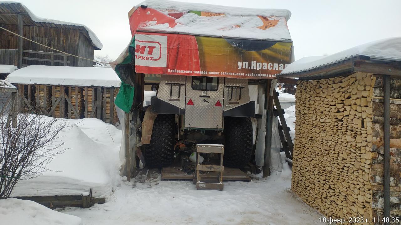

Зимой ездим не меньше чем на снегоходе,пасажирам приятней ехать в тепле чем в санках за снегоходом трястись,в эту зиму 2023г. только почти не ездили на вездеходе,дела домашние,не до поездок.А хранится у меня вездеход под навесом круглый год,навес был поставлен как времянка,для постройки вездехода,но вездеход так и остался в нём после постройки на постоянную стоянку.Вот уже шестой год пошол как началась постройка вездехода,а так до окончательного варианта и не доделан.
стоянка вездехода.

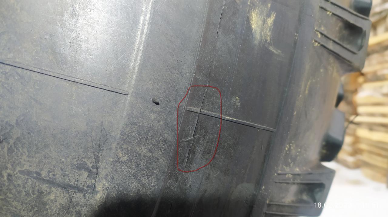

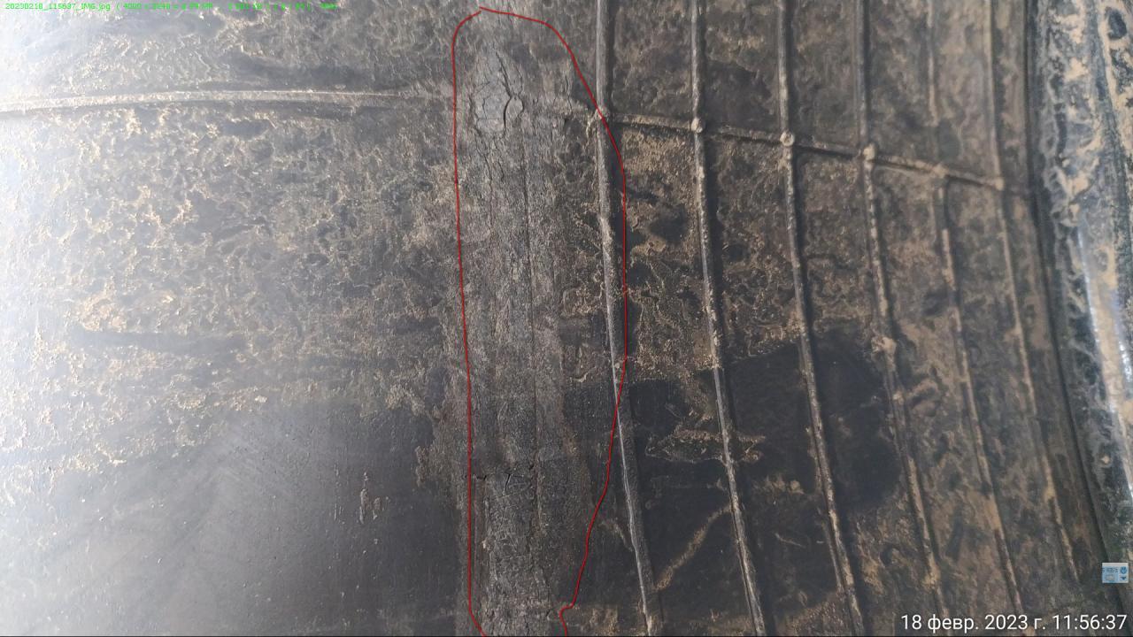

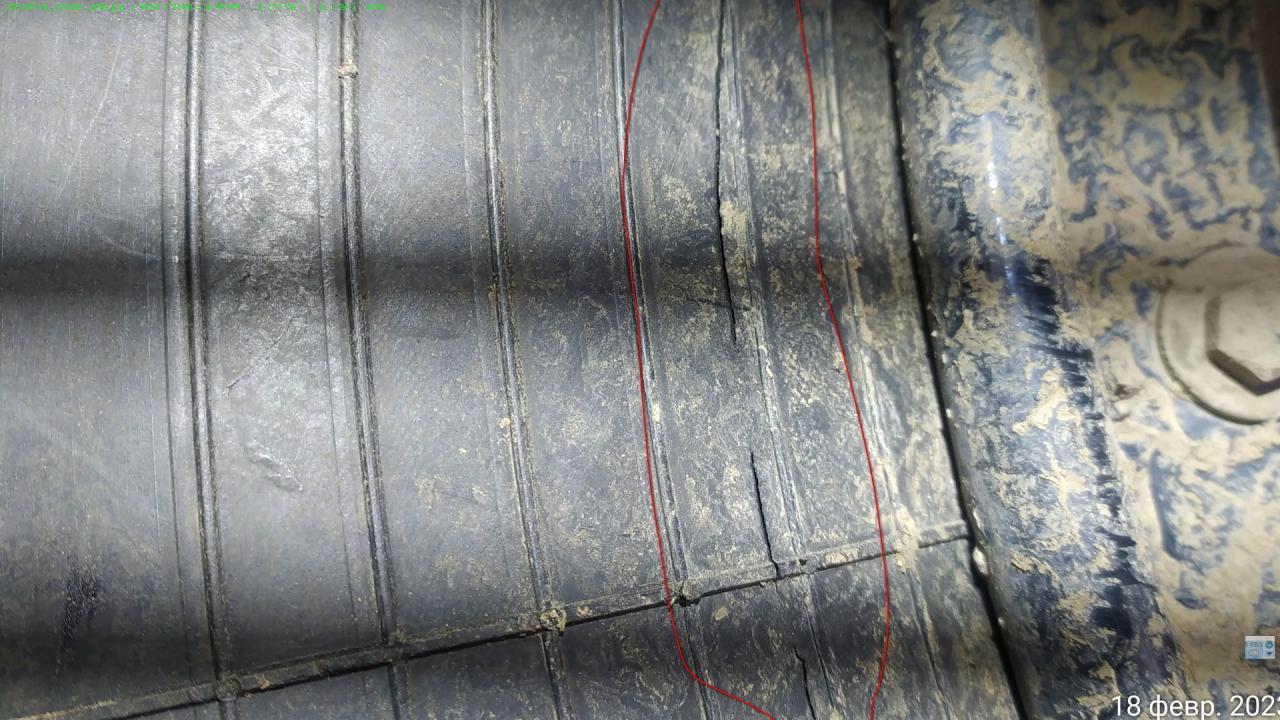

А так расползается шина Трекол 1600*700,прошлый год случайно увидел,когда снимал рессору,причём только одна из четырёх шин,сфотал не все трещины,примерно одна треть всех,и они только на боковине что под крылом,с наружи была только одна большая и глубокая трещина,заклеил прошлый год заплаткой,но трещина ползёт дальше,сфотал только большие и длинные трещины.
Вот тут резина как будь то пережона,на ощупь как пластмасса.

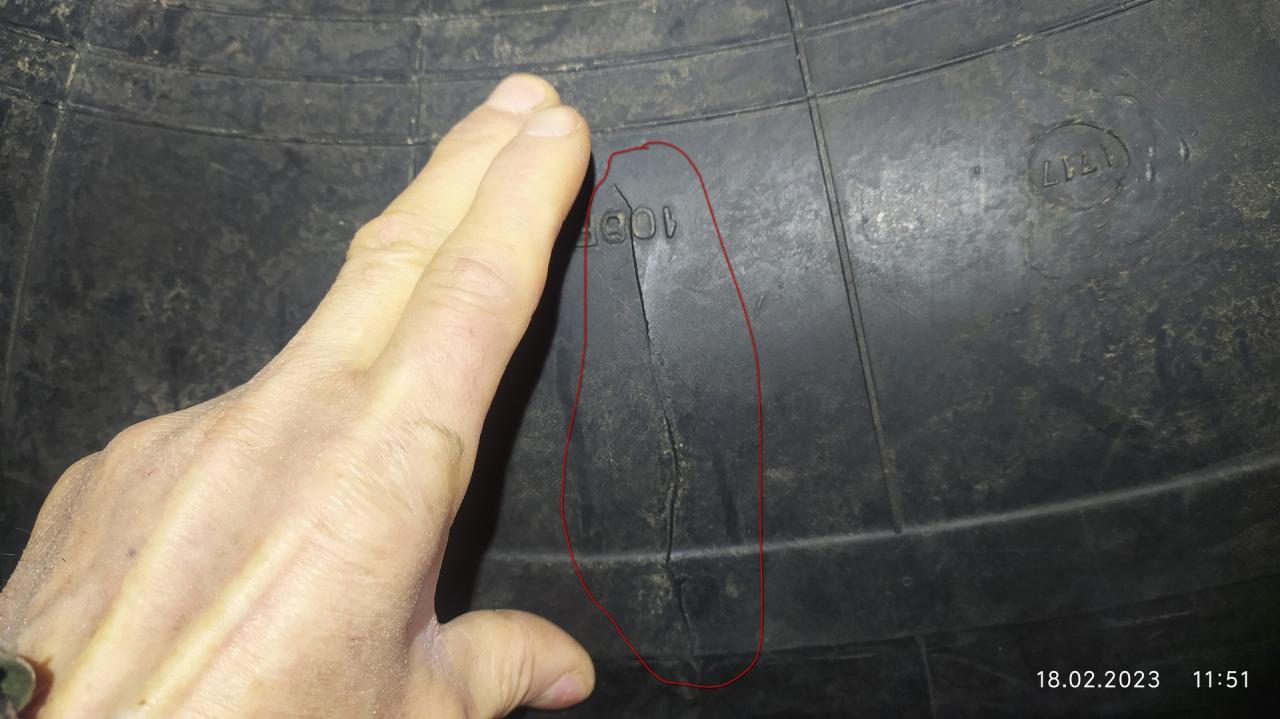

А это с наружней стороны,всего одна трещина,но была очень глубокая,наклеил заплатку,чтоб льдом меньше рвало,когда вода в трещинах замерзает.
Минимальное давление в шинах 70 мм рт.ст,только чуть появляется небольшая складка,а на пустом так и нету складки на таком давлении,ниже не спускали не разу.Максимально что качали это 180 мм.рт.ст. по тонометру.

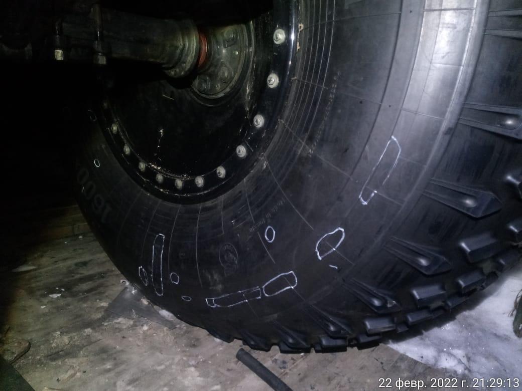

Вот прошлый год это же колесо фоткал,трещины и вдоль по бочине и по перёк.

Пообщался со специалистами-резинщиками по поводу дефектов. Наиболее вероятные причины возникновения:
1. Озонное старение.
В резиновой смеси введено недостаточное количество антиозонанта, что поспособствовало разрушению резины вследствие воздействия атмосферного озона.
2. Технический углерод с адсорбированной водой.
При изготовлении смеси использовался влажный техуглерод. При приготовлении резиновой смеси это практически незаметно, но при использовании готового изделия в условиях низких температур, частицы воды начинают замерзать, и как следствие, расширяться и разрушать шину.
К вышеуказанным наиболее вероятным причинам можно добавить неправильные условия хранения шин.
Они должны храниться в ненапряжённом состоянии, а в указанных выше случаях шины хранились на вездеходе, т.е. под давлением, что поспособствовало действию двух первых факторов.
Напряжённое состояние боковины:

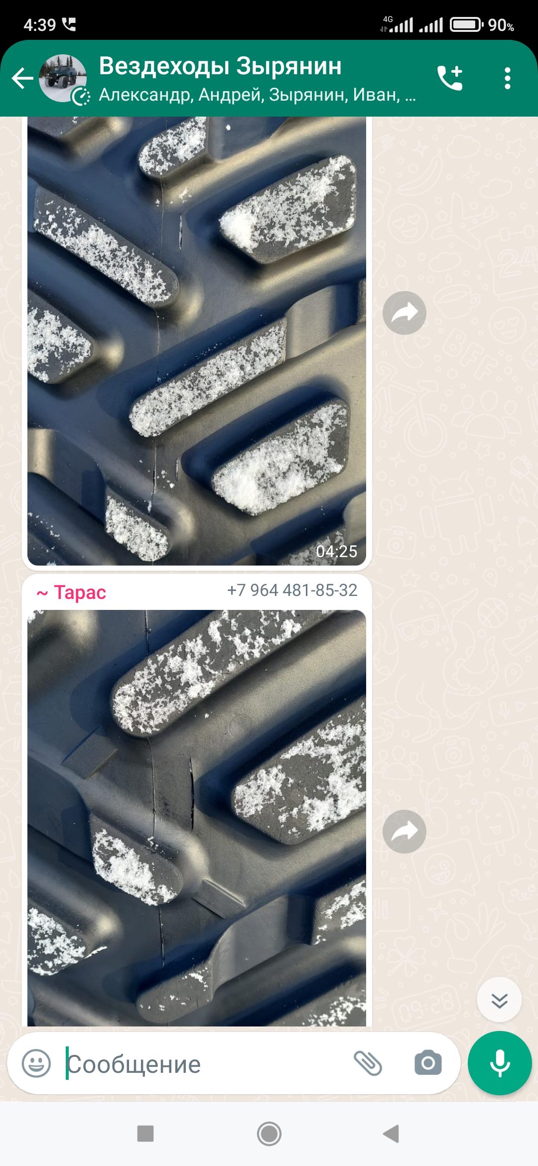

« Ответ #27 : Февраля 28, 2023, 03:12:07 am »
С просторов интернета
