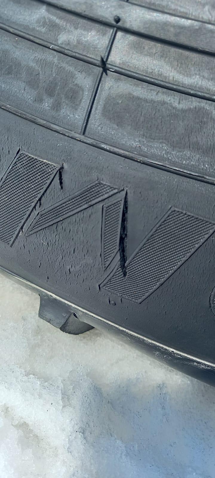

Шина тром 16
« : Февраля 16, 2023, 14:22:30 pm »
Взято с группы Вездеходы Зырянин,в Ватсап

В связи с таким фактом,что шины потрескались за месяц,существует ли какая гарантия на шины,вот мало ли купить запаску,она может пролежать и месяц и год,а когда поставиш шина на глазах расползётся от трещин.Да и по тром-16 первый раз вижу что быстро пропали шины.У меня вот одна шина трекол 1600, тоже пошла боковина трещинами,прошлый год были как чёрточки,сегодня глянул,трещины на боковине местами шириной уже до 1-1,5 мм.да и длинные,местами см 10 если не больше.

Я вот ниже -25°C на своём ни разу и не ездил,хотя сейгод с неделю и стояла температура под -40,вездеход круглый год стоит на улице,под навесом,шины трекол 1600,пробег чуть больше 1500 км,а в этом году во бще ппочти не ездили,км 200 за зиму,одна шина начала расползатся ещо в прошлом году,вчера глянул,трещины стали ещо больше,остальные 3 шины ещо не смотрел.вот и в думках,если купить запаску,а для меня деньги по нынешним ценам огромные,то на сколько хватит этой шины.Сперва появилась инфа про трещины на шинах авторос ролинг стоун,потом по шинам арктиктранс 1700,теперь шины тром 16 и шины мамонт,какие следующие шины начнут расползатся,причём вся эта инфа про расползание шин появилась в интернете буквально в последний год.раньше вроде ни кто и не сообщал о подобном дефекте.

А особено весной,белый снег,яркое солнце,днём подтаяло,ночью замёрзло,стараюсь шины закрывать от солнца,но вот казус,у меня шина начала лопать та что на стоянке всегда на северной стороне,солнце на стоянке у дома,на неё вобще не попадает,и трещины почему то на боковине что на мост с рессорой смотрит а не наружной стороне.
