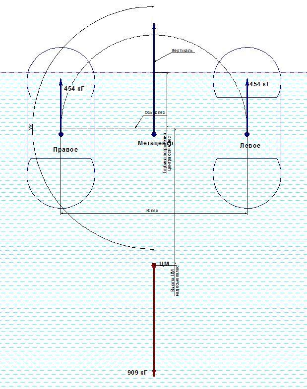

Зная массу и водоизмещение колеса мы можем прикинуть начала переворота взяв в первом случае очень высокий центр тяжести и посмотрим на сколько он может быть высок для минимального метацентра чтоб неохотно выпрямился без груза и водителя в статике но легко перевернулся от динамического воздействия .
Реальная эксплуатация или как переплыть реку .
« Ответ #144 : Марта 12, 2025, 23:17:33 pm »
Метацентр на пальцах . Я честно не знаю как проще рассказать . В первом случае при низком центре тяжести нам достаточно отклонить массу на 11кг . Ет примерно один градус . Во втором с высоким цт я специально не указал архимедову силу в скренении . Сколько примерно градусов надо чтоб перевернуть ? Центр тяжести очень разный как и центр величины а значения сил одинаковы . При сорока пяти градусов один борт выталкивает сила 500 кил второй 2000 . Но у нас такой массы нет . Архимедова сила будет 610 в обоих случаях чтоб остаться не на дне . Каков допустимый крен .

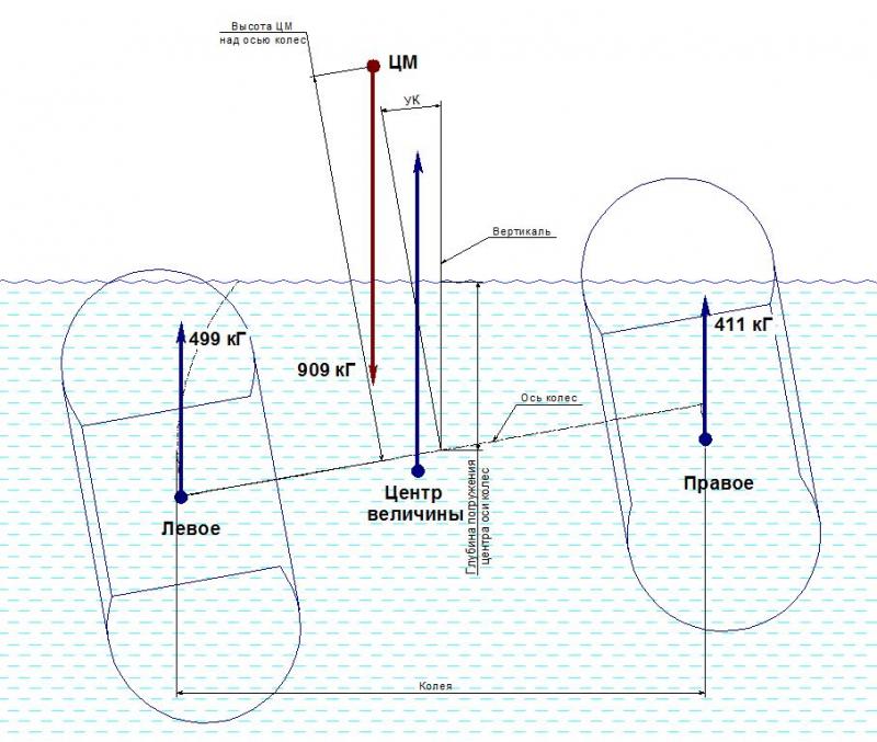

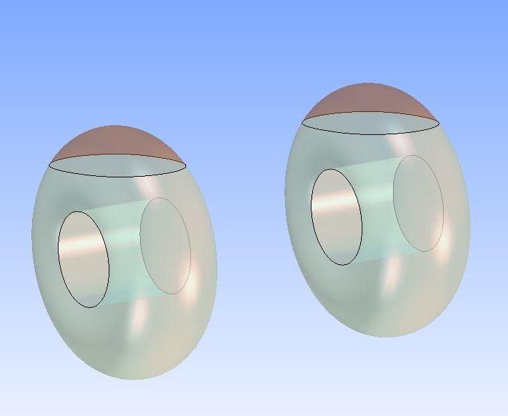

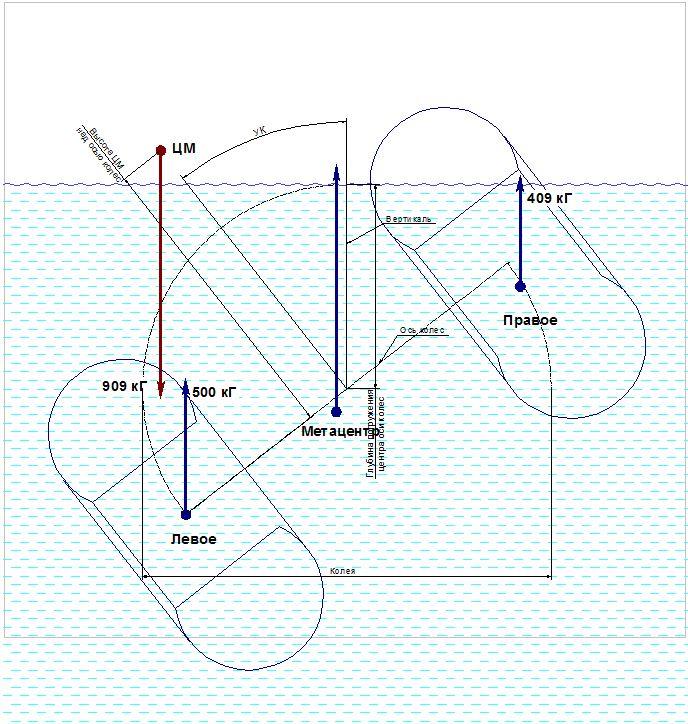

« Ответ #146 : Марта 14, 2025, 09:01:59 am »
Тут, на пальцах, можно примерно такое правило соблюдать:
Блин, заело, ну сколько можно рассусоливать простые вопросы!?
Имея 3-D модель колеса и некоторые замеры по массе, довольно просто можно определить пределы крена и запас плавучести.
Все параметры в модели можно менять и вместо тороидов вставить модель реального колеса и добавить еще вторую ось и понтоны под порогами.
Вот исследования случая соколоподобного мегаквадра с посадкой верхом и шмурдяком на крыльях, полная масса 1818 кг, колеса водоизмещением 500 кГ типа ободрышей Ви-3. Запас плавучести для оси никакой, 9%: масса на ось - 909 кг, а водоизмещение обоих колес 1000 кГ.
Небольшой крен 5 градусов и уже появляется пара сил усиливающая крен, т.е. опрокидывающий момент.
с ростом крена момент увеличивается
а когда колесо притапливается, всё становится совсем безнадежно!
Самое обидное, что в конце все становится устойчиво, без всяких кренов и до весны выглядит так:
Прошу переместить это обсуждение по назначению, м.б. выделить в тему типа "Плавание и наоборот на пневматиках"  -hi-
