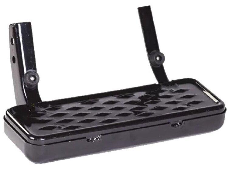

Картинка переправы через "реку" с стоячей водой и льдом аж задним ходом. :) Да, не просто нужна полынья, а связь с дедулей- оператором лучше.  ::tongue::: В результате поползновений загнута задняя подножка об лёд. Дверь не заблокировало, подножка ниже. Это о вреде свесов.
Подножка отрихтована, усилена... и поставлена на место, а то бабушки в кузов по другому и не попадут. Задним ходом больше не стоит  ломать лёд, да и в косогорах иногда цепляет грунт. Вертится в бошке конструктив убирающейся подножки в салон, но пока не устоялось.
Очень удобна убирающаяся задняя подножка с буханки. она удобна, только подойдет ли?
« Последнее редактирование: Ноября 14, 2023, 19:02:26 pm от Лесник-61 »
Реальная эксплуатация или как переплыть реку .
« Ответ #139 : Ноября 14, 2023, 21:13:33 pm »
Весь вопрос в том, как сделать простой и удобный механизм ее открывания-закрывания из кабины или кунга, чтоб шофер не бегал каждый раз открыть-закрыть. А так можно и половинчатую Г образную использовать.
