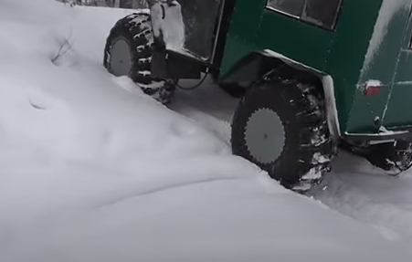

заеду в ту горочку на видео с третьего раза
С третьего вряд ли . Накатать плотно под ступень надо раз семь до упора без букса . А там есть чего и куда набивать если не копнет .
Вот тут он еще в ступень не уперся а начал рыть под нее .
И еще автомат может сантиметрами ехать без букса даже в крупчатом снегу на подьем
https://youtu.be/vsCTvZ3AWEg?t=71
« Последнее редактирование: Февраля 25, 2023, 19:54:46 pm от МВП »
Массы у нас примерно схожи , колеса у меня чуть ниже и чуть шире , спустишь получется тот же радиус качения и ширина . Попробуй , должно получиться .
Если автомат будет резво крутить придерживай тормозом или ползи на повышенной
