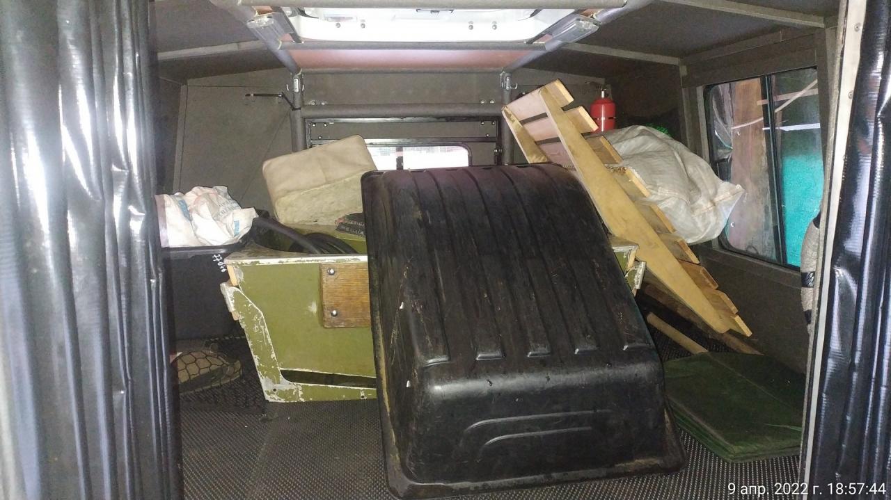

А есть возможность откинуть сиденье пассажирское и в кунг зайти?
У меня так можно.И сиденье ещо млжно сдвинуть вперёд на салазках.
А в будке зад обычно так выглядит.
