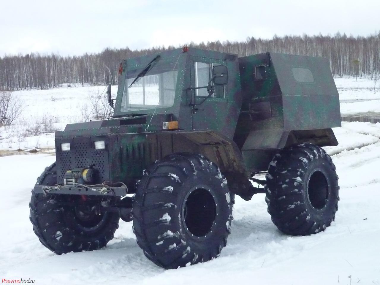

Не много не по этой теме,полная переломка на рессорах с Амурской области.
Цитата: Юрий. от Декабря 08, 2014, 20:19:33 pm
Цитата: Renegat от Декабря 08, 2014, 19:44:17 pm
А есть ли какой-то эффект от рессор?Можно с ними отказаться в узле перелома от вращательной части?
Думаю эффект есть, ход однозначно мягче, а вот раму можно к примеру не заужать, потому как бокового смещения рессор не должно быть, и вращательная часть тому причина. Ввиду чего я тоже задумался, а не внедрить ли и мне рессоры, но  всю основу переделывать не могу, а расстояние от рамы до колес у меня примерно 5 см, но если не будет перекоса моста, то наверно и задевать о борта колесо не будет.
Без подвески на белках едешь как "на столе". У меня минитрактор на шишигиных ободрышах мягче по кочкам ехает. Рессоры снижают ударные нагрузки на раму, на узел перелома. После установки рессор возросла скорость передвижения. Раньше по старой лесовозной дроге разбитой ездил на второй прямой, а по кочкам на первой пониженной (быстрее был риск быть выкинутым из седла). Теперь на подвеске по лесовозке смело еду на четвертой прямой, а по кочкам на первой прямой. А поскольку у нас 70 процентов кочки, а остальные ох.......е кочки то для меня эффект на лицо (вернее на пятую точку). Расстояние от колеса до рамы 14 см.
