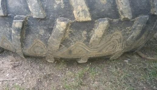

Сергей, а как ободрыши служат?
Посмотри на мои после 2-х сезонов не очень активной охоты/рыбалки.
Это от того что у вас нет центральной полосы. Реборда так называемая. Ну и это есть минус любых ободрышей, их износостойкость, точнее её отсутствие
Это наверное в следствие перекаченных колёс ::undecided:::
Оффлайн Fiacher12
  • Сообщений: 459
неужели  у ВСЕХ ободрышей  такая проблема? или действительно от перекачки и езды по твердым дорогам?
Сообщение не понравилось: logza
У всех,но это скорее от низкого. давления.если с камерой,то ездят пока камера не начнёт вылазить,потом обдирают новое колесо.

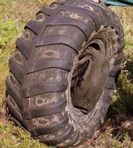

Оффлайн Fiacher12
  • Сообщений: 459
а у потрохов такой проблемы нет?
или это только у ободрышей с редким расположением протектора?

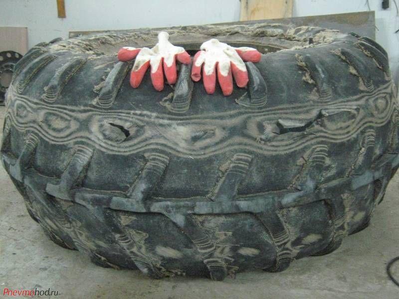

Реборда только усугубляет процесс изнашиваемости своим заломом неукладывающимся в плоскость контакта . При том самоотстраняется от работы на трение .
Вот выбрал с разными ребордами и без .
Колесо работающее на бетонке должно иметь уширение клыка в местах износа или доп клыки , в местах полного не износа должно быть убавлено или ликвидировано частично чтоб отравнять  воздействие на все выступы .
 Или полный разброс , чтоб работали только заданные опоры  , или кубик упор от выпучивания меж ламелями
Или полная поверхность (трекол )

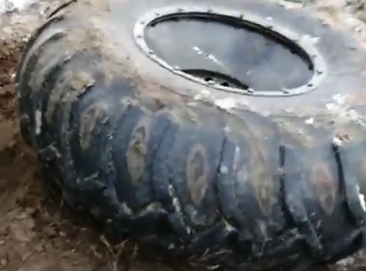

Оффлайн Fiacher12
  • Сообщений: 459
а шестеренка как работает, и насколько дольше служит?
Не знаю . В снегу мерзко  работает . В болотине надо икспримент проводить , на один борт ставить , а прыти уже нет их туды сюды няньчить . Ет самый честный способ не меняя водителя , времени , караката и дороги .Но все его избегают .
