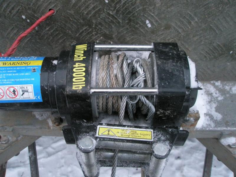

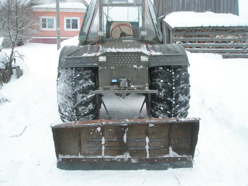

Кто как чистит снег с помощью вездехода?
 Лично я использую самодельный скребок, из 200л бочки с толстой стенкой и резинкой из беговой грузового колеса. По ширине как сам вездеход 2.5м, с отвалом на правую сторону. Упускание и подьём с помощью лебедки.
Но не покидает мысль замутить шнекоротор на гидроприводе.
Прошу выкладывать в тему свои варианты с фотографиями.

 Вот, самодельный отвал

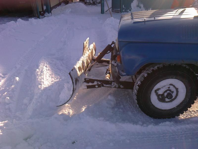

Вот Вованыч на своём вездеходе снег чистит.лопата снеговая вроде от нивы,2 метра шириной.

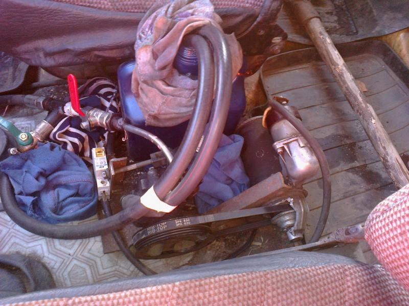

Что то из конструкции наверно можно и к каракату применить,на многих ведь есть гидронасос.
