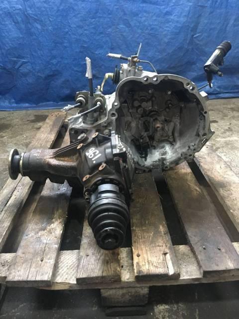

не совсем в тему, но вот попалась такая штукуёвина для чего нибудь лёгкого. сверху стационарник ремнем или может быть вариатор и выход на второй мост есть ...
Оффлайн DRON
  • Сообщений: 749
  • Откуда: Великий Новгород
Интересно, выход на задний мост и на передние колеса имеют одинаковое ПЧ?
Оффлайн вовочка
  • Сообщений: 706
  • Откуда: Новосибирская обл.
читать надо или на экзисте глянуть, там в старых каталогах всегда ПЧ указано, ноут занят, а с телефона неудобно. это с тойоты старлет 4вд.
Оффлайн Алексей 51
  • Сообщений: 305
  • Откуда: Мурманск
Если одинаковое, то тогда у заднего моста передаточное число должно быть - 1
