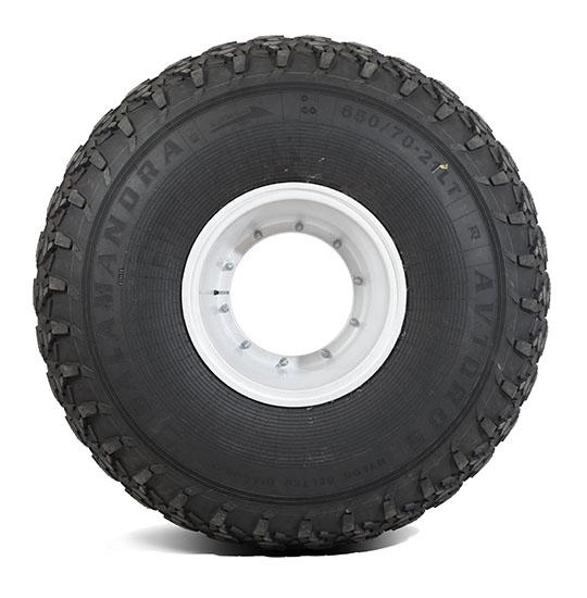

Посадочный размер 21 дюйм- 533мм. Колесо примерно в размерности ураганов, а у тех посадка 25 дюймов или 635мм, т.е. разница в 102мм профиля. Хорошо ли плохо ли? Трекола 1600 стоили год назад 63 т.р., так что всё относительно по ценам. Завод-производитель какой? Не знаю как у других, но на Волтаир у меня аллергия после шин МТЗ и УАЗ.

« Ответ #5 : Апреля 05, 2022, 23:00:44 pm »
Резина явно огонь 🔥
По качеству точно
Авторос у меня 1200/600
Да ценник на эту не хилый
Но и размер ураган, даже больше чуток
Ибо ураган после обдирки 1500, будет около 1400
И того чуть меньше от износа зависит
Тут должно быть в аккурат 1400-1420 мм
И ширина 650
И диск 21 это не 24 вам 😃
Вот думаю такую купить

А в чём плюс?
Водоизмещение больше
  • Сообщений: 4166
Шина низкого давления AVTOROS SALAMANDRA 2 слоя
« Ответ #8 : Апреля 06, 2022, 11:21:45 am »
Да ну  778?
Освновной плюс наверное в том что если есть 21е диски их переделывать не надо  1*11.
Ну и вес колеса чуть поменьше.
Но под тяжелым авто могут сильнее "зажевываться" на низком давлении.  Но, для пневмоходов это, наверное , не актуально  ::thinking:::
Вес металла диска 21" меньше 25", но вырастет вес резины- будет ли общая экономия веса, хз. Но судя по авторезине повышение наружного её диаметра вызывает повышение посадочного диаметра диска, видимо не просто так. Большая окружность контакта резины с диском на автомобиле оправдана возрастающими нагрузками, считали инженеры видать. А на пневмоходе нагрузки всё же меньше и взят диск с меньшей посадкой. Но и слойность шины н.д. меньше, опять хз.  :)

А что тут завод имеют ввиду под параметром: "Минимальное давление на грунт 0,15 кг/см".
Ведь давление на грунт зависит от того какая нагрузка на колесо сверху будет.
  • Сообщений: 4247
« Ответ #12 : Апреля 07, 2022, 17:45:55 pm »
Ну наверно такое давление на грунт окажет шина при максимальной разрешонной  (800 кг) на грузке на шину
Дело в том что резина Урагана расчитана на огромные нагрузки, посему с ростом диаметра колеса увеличивают размер посадочного (и часто разболтовку)  для пневмоходов это ИМХО не столь криттично. Да есть Трекол 1600 который сделали на большие диски, ну дак опять же исходно под изрядные нагрузки проектировался:
Собственно, аппараты Трекола - ну так себе пневмоходы, сравнивая с водомерками от Valeriy или DRON.
Подробности как себя ведет каждая шина при езде в сильно стравленом виде - сложный анализ который на коленке или умозрительно не прикинешь. А при 0.15 атм для "классического пневмохода" посадочного 21го наверняка достаточно при "условно любом" диаметре колеса.

Железо не изнашивается  . На низкопрофильную шину надо в двое меньше материала  , на высоких скоростях меньше трепыхается при равном давлении .
Касаемо шин с посадочным 25"- не такой уж и низкий профиль при диаметре 1500. А посадочный 21" у автошин максимальным диаметром 1300. Здесь у шины при посадке 21" диаметр наружный 1450 при слойности 2. Вот я и пытаюсь из спецов вытянуть инфу, не будет ли данная шина работать как холодец (желе) на бортповороте и др. технике с блокировками в Диф мостов?

не будет ли данная шина работать как холодец            на бортповороте
Будет .
