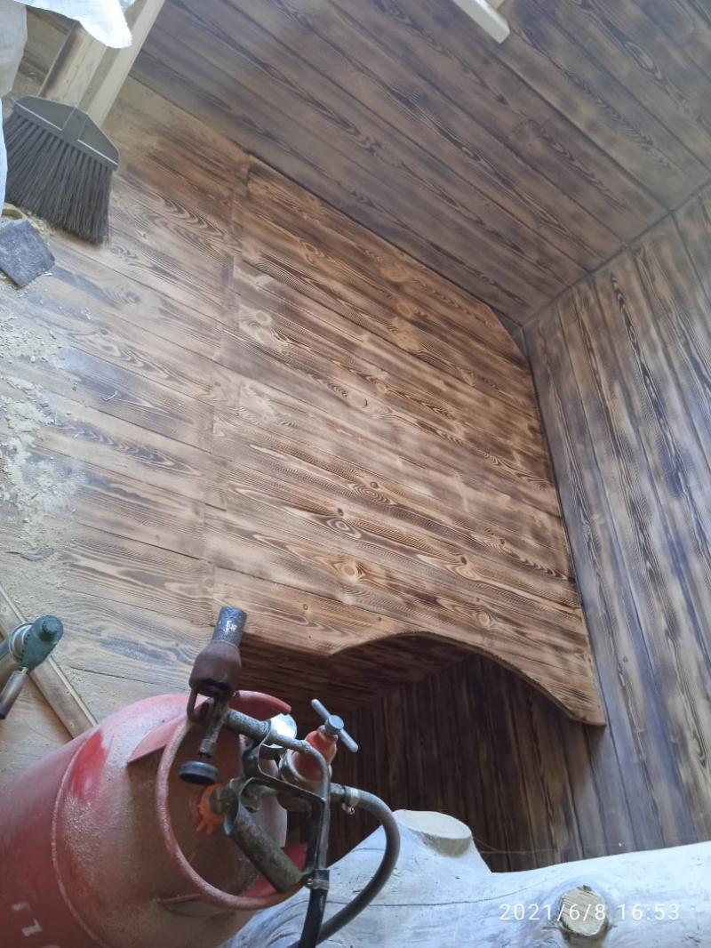

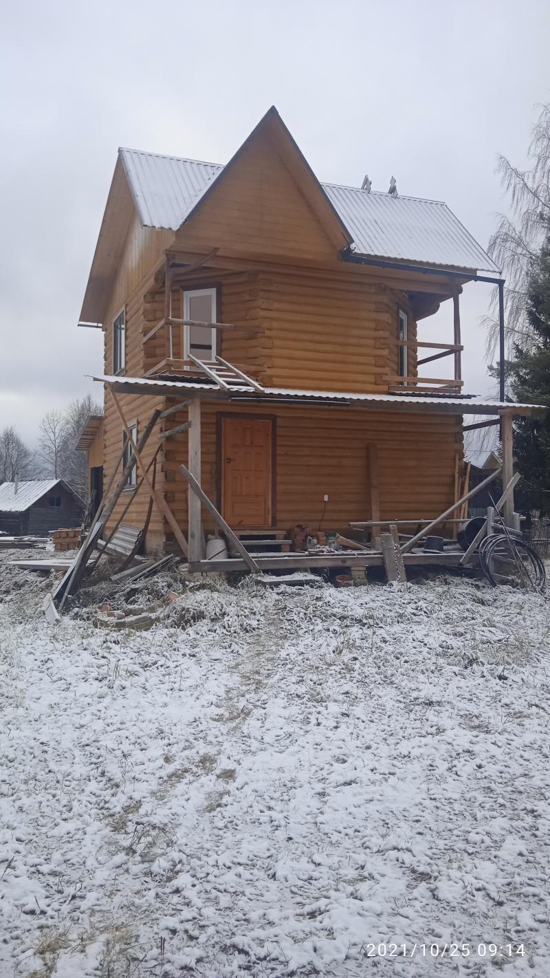

Половые доски
« Ответ #43 : Декабря 11, 2021, 15:46:34 pm »
Разве сравнить с натуральной доской ламинат и линолиум? Это баня , второй этаж и первый. Не дострой пока.
