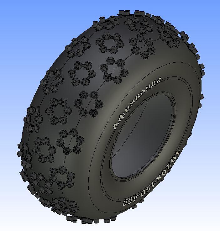

Вот, уточненный по требованиям производителя РТИ, вариант:
Три кило с клеем, 270 шипов на 45 "гайках". (Это на метровый потрох)
