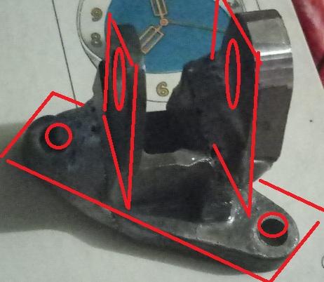

Сварили. Наматюкались.
Да что ж как сложно то .
Опорная деталь (полоса с двумя дырками .) Два уха (полоса сжатая на рычаге струбцынкой или болтом в отверстия  на в прихватку ). Обварить .Обточить болгаркой . Четверть часа одному выполнить .Я их при прокладке сложной кулисы десяток за час делаю из за подбора длины плеча .
« Последнее редактирование: Октября 08, 2021, 21:21:42 pm от МВП »
  • Сообщений: 2147
Укоротить КПП ВАЗ классика и раздатку Нива.
« Ответ #41 : Октября 08, 2021, 21:29:13 pm »
А жесткости хватит ?
Тройки хватит , двойки и полторашки должно хватить с откатанными кромками (как на реактивных рычагах). Но ну ее ету чеканку . Тройка вроде не используется в жесткости конструкции современных авто . ::thinking:::
Двойку легче выломать чем 1.2 при равной прочности конструкции .
На одном из каракатов стояли с одной стороны косынки полтора с другой четверка . Четверка уходила с трех разно направленных ударов , полторашка сопротивлялась минут 10 непрерывной долбешки , тянулась и рвалась но стояла и труба не деформировалась ..
Люблю чо нить крушить с детства . Фаркопф луаза в профиле 2 с растяжкой профилем 1.2 , вырывает проушины с навесным замком ворот из 6мм привареные к листу 4мм . (сосед задушился внутри , поздняк баба прибегла )
« Последнее редактирование: Октября 08, 2021, 22:21:53 pm от МВП »

хотелось покрасивше и с подобием заводской.  1*11
  • Сообщений: 14628
« Ответ #44 : Октября 08, 2021, 22:26:54 pm »
Болгаркой красивше наделаешь . Мне когда делать нех я как Саня "баламут" художественным сварочным литьем с обточкой занимаюсь . Если кому точную копию надо . А если для дела люминь или чугунь заменить фельтиперстовасть ни к чему там , у металлов характеристики разные . Надо смотреть нах он там нужен .

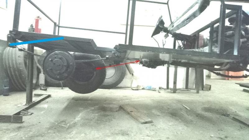

Leon10010, базу на 100 мм увеличить и никаких плясок с бубнами + свободней внутри. Хнёй маешься
« Ответ #51 : Октября 09, 2021, 05:13:30 am »
Одному ездить места с запасом. Мне в лесу разворачиваться надо. "Ниву" не зря обжимали по самое небалуйся..
Этих 100 мм длинной базы даже не заметишь. Радиус поворота в лесу и говнах не так сильно зависит от базы, вот на Шниве не замечаю что она длинней бывшей 21213 в плане руления.
  • Сообщений: 14628
« Ответ #58 : Октября 09, 2021, 12:57:41 pm »
Нет. Длинный будет самокатик.
 От серийных деталей не хочется отходить очень уж.
Мозг не парь себе и людям . Двинь мост хоть на 200 по коренной и подкоренной  рессоре с частью пакета (Убавишь третий с низу ) и добавь четвертьэлептичку . Уровень серьгой выправишь , ее легче переделать
Получится четверть полуэлептичная комбинированная подвеска , как все закончишь на пересеченке подстроишь как надо .
