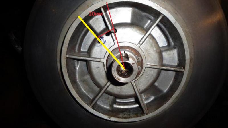

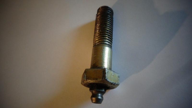

Вариатор снял, разобрал с трудом. Втулку немного зажало, смазки между втулками не было совсем. Вот хочу врезать тавотницу для периодической смазки, кто , что думает по этому поводу?
  • Сообщений: 3269
Вездеход Охотец
« Ответ #337 : Декабря 17, 2024, 12:44:21 pm »
Так уже придумано, вал полый, закладывается смазка под болт и на оборотах поступает к втулке. Но мне было мало ::undecided::: Просверлил болт врезал маслёнку,
 даванул... и вылезла бронза
Может потому что на морозе, может варик "кооператив".
После на всех каракатицах оказался от бурановского ведомого и перешёл на тайговские ст. образца. Более тяговые, смазка лучше держится, регулировок больше. Развёрткой Ф25мм проходишь, бурановскую п/ муфту режешь до толщины 7-8мм (если надо диск тормозной оставить) и в путь. Про новые не знаю., не пользовал.
Вездеход Охотец
« Ответ #338 : Декабря 17, 2024, 16:28:21 pm »
На моей тачке вариатор стоит очень неудобно, для обслуживания.Врезал маслёнку, так хоть можно шприц вставить.
Вездеход Охотец
« Ответ #339 : Декабря 17, 2024, 16:36:15 pm »
Разбирал или без разборки сверлил -нарезал?
