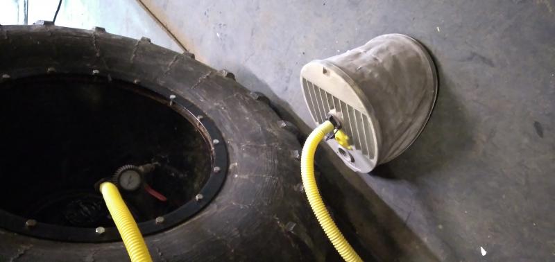

Колёса накачиваю лодочным насосом с двумя камерами, давление контролировал проходным манометром для лодочных насосов. 0,2 Атм. Накачал легко второй камерой.
