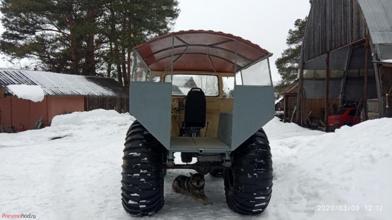

Интересненький вагончик получится, не широковат ? Под капотом багажник ещё будет.
Забава 4 среднемоторная.
« Ответ #201 : Декабря 18, 2021, 20:27:24 pm »
Верх крыши лучше сделать дугой. Не будет хлопать и прогибать снегом. Даже не большая дуга позволит ходить по крыше, настолько она будет жестче. И ещё продольные профиля по крыше сделай не перпендикулярно и между собой не паралельно , а под углом к поперечным. Тоже создаст жесткость крыше.

Приветствую Эдуард! Мне кажется на крыльях средние трубки лишние,ну и про крышу присоединяюсь к мужикам,полукругом крепче,два кувырка через крышу это подтвердили. -hi-

Да нет ничего переделывать с крышей не буду,добавлю профилей,укосин и будет все путем,на прошлых тоже плоские крыши были и все нормально.

Я к закруглённой крыше тоже склонен.
