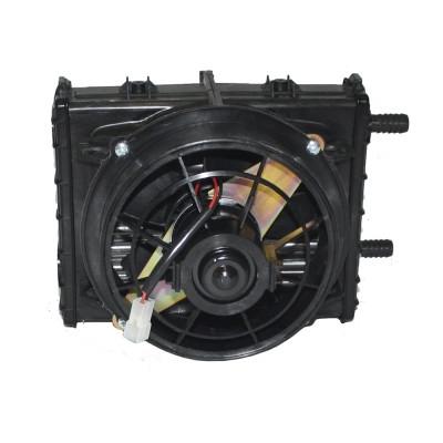

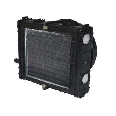

Может кто ставил такие печьки,хорошо работает или не стоит брать.
У меня похожая стоит на вездеходе,на четыре выхода,толку очень мало от неё,в мороз примерно -15,-18 с трудом отогревает только лобовое стекло,боковые не может отогреть,у таких печек радиатор сделан из медной трубки,согнутой в змеевик,и на этот змеевик одеты алюминевые соты,очень редкие,воздух пролетает через печку не успев нагрется,летом буду её выкидывать и делать самодельную на основе радиатора печки от 2108,моторчик если места хватит тоже прилеплю от 2108,или приделаю китайский.моё мнение покупать не стоит,лучше присмотрется на дополнительные печки с автобусов,тепла будет больше,в них хоть стоит нормальный человеческий радиатор,например как на Вологодском Леснике.вот типа таких.вобщем надо смотреть,чтоб в ней был полноценный радиатор с двумя бачками,а не змеевик из трубки.

Пянда, приветствую,магистраль тянул вокруг АКПП чтобы меньше грелась.logza, Виктор спасибо за отзыв по печьке.
Забава 4 среднемоторная.
« Ответ #232 : Января 20, 2022, 08:17:40 am »
Эдуард2016, печка мазовская с большим радиатором . Только моторчики сменить надо на 12в. Радиатор в своём корпусе, хорошо колхозить. Моторчик 2108 или с иномарки поставить.
