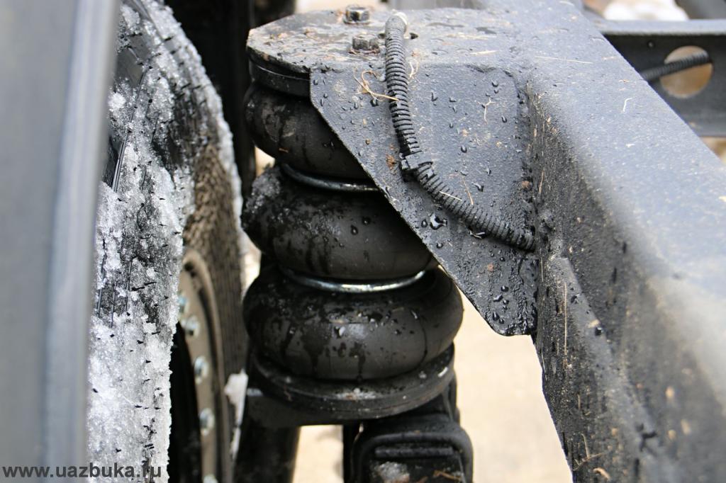

Восьмеркины пружины оказались слабоваты, подбирать какие то другие методом тыка накладно будет.
Решил попробовать пневмобаллоны применить.
Нашел самые дешёвые и распространенные 2550р
 SIMPECO SP21011022
Купил одну для понимания и попробовать.
С пневмой ранее дела не имел.

со всем уважением -hi-, но пневмо на вездеход считаю не айс! Если ставить с одним уровнем пола- то будет мотылятся, если с двумя уровнями- то это как на прицепе- поднять грузоподьёмность но в первой же канаве одно колесо вывесится ::rolleyes:::, пружины от о2 ил 04 решат вопрос, а ещё лучше рессоры. Но это чисто моё мнение -hi-

Я за пневму в виду нелинейности характеристик . Но вот как правильно внедрить незнаю . За и против надо поспрошать кто делал .
Пневма , правильная штука не простая.
Но когда у приятеля на Лендровере сдохло какое то реле... которое сейчас фиг купишь - поскольку продают его в сборе с насосом, он поступил просто - обманул \ отключил систему, отключил каждую подушку от системы и так и ездит.  Просто ка на сильно нелинейных пружинах с регулиремой под заказ жесткостью.
когда подкачать надо - открывает краны и качает системой, потом краны закрывает, систему выключает (предхранитель вынимает, по-моему) и нормаль все живет вполне. не так мягко, конечно, как на исправной подвеске, но вполне хватает и для дорог и для грязи.
У Сергея Кипач ездит же)
Да, примеров мало конечно , но попробую. Обратно на пружины откатиться останется возможность в любом случае!

Примерил стойку с подушкой на заднюю и на переднюю ось , встаёт хорошо. Можно размножать)
