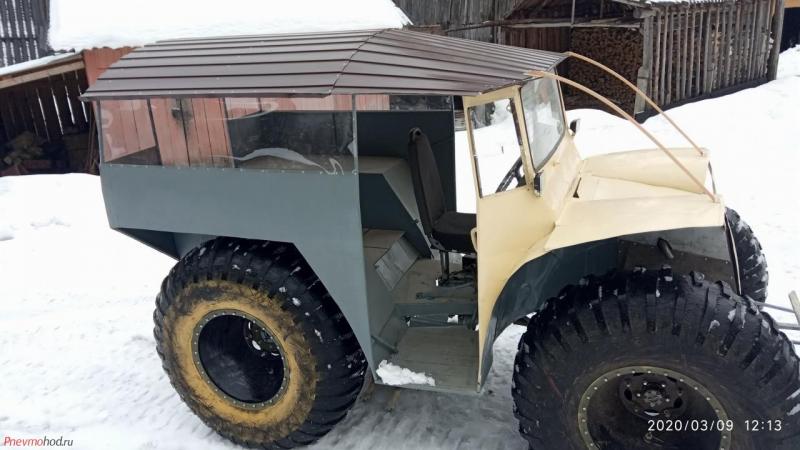

Хотелось бы перед получить как на Емеле. Но чет пока не выходит))
С проволоки и картона не пробовал накидать ? Порой часть рамы из профиля не нужна окажется .Так же как и в лодке многие угловые элементы окажутся лишними а порой и вредными .

« Ответ #199 : Февраля 07, 2023, 09:52:47 am »
Вроде оформилась кабина.
На полукруглую крышу чет не "не стоит", если честно. Боюсь соскользну с нее, когда буду с нее рыбачить по среди какова ни будь озера))
Люк в сфере делать неудобно , опять же.
