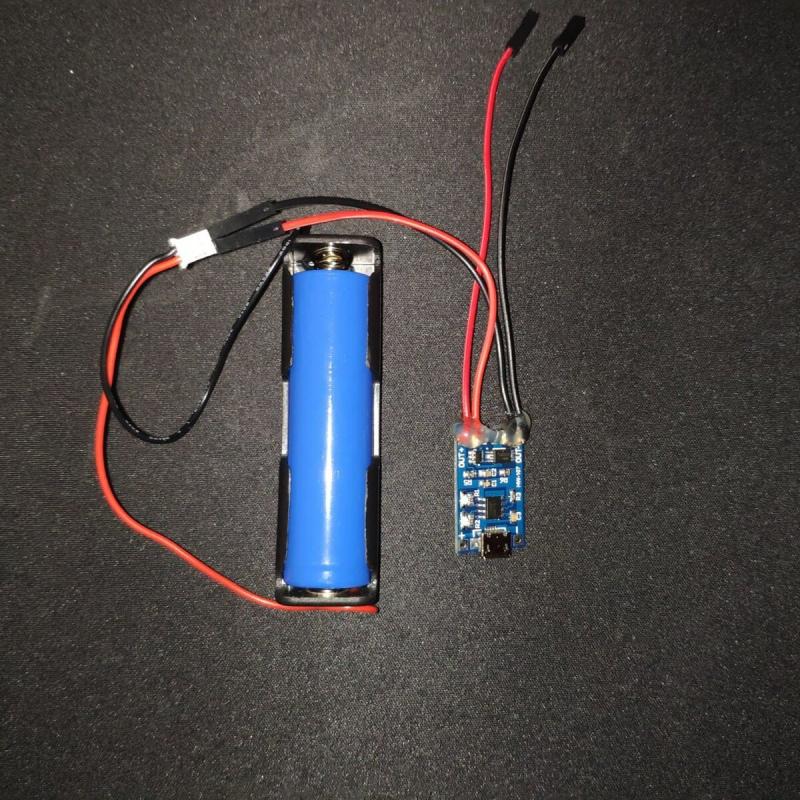

Показываю, как платка за 50 рублей обходит проф. устройство за 2 тысячи: восстановление "мертвого" аккумулятора
29 января 2021
89K прочитали
Привет, подписчики и читатели!
В этот раз покажу, как восстановиться даже совершенно мертвый аккумулятор 18650. Он настолько мертвый, что моя профессиональная зарядка LiitoKala не смогла с ним ничего сделать!
Но выход всегда есть: покажу, как небольшая платка за 50 рублей может сделать то, на что не способна дорогая профессиональная зарядка.
В конце статьи все замерим и убедимся, что аккумулятор "восстал из мертвых"
Нам понадобится
Зарядное устройство
Зарядная плата ТП4056 (50 рублей или дешевле в любом радиомагазине)
Бокс формата 18650 (для удобства)
Сам аккумулятор под восстановление
Опционально: мультиметр, чтобы смотреть на результат
Расскажу подробнее про плату, которая будет восстанавливать наш аккумулятор. В радиомагазине она известна как «Контроллер заряда ТП4056», а среди самодельщиков, как «народная зарядка».
Но давайте дадим шанс профессиональному зарядному устройству. Эта штука умеет восстанавливать аккумуляторы малыми токами, но, к сожалению, делает это не всегда.
Например, сейчас она отказалась видеть аккумулятор вовсе:
null = нет аккумулятора
Проверим напряжение мультиметром и видим, что заряд всего 2.11 вольта! Обычно не рекомендуется разряжать такие аккумуляторы ниже 3.2 вольта и ни в коем случае нельзя опускать заряд ниже 2.8!
Считается, что такие аккумуляторы восстановлению не подлежат: именно поэтому зарядка не "увидела" его. Однако модулю ТП4056 на такие мелочи плевать — он готов хоть в картошку вгонять от 50мА до 1А тока:)
Подключим и посмотрим, что произойдет!
ТП4056 бывают разными: в зависимости от резистора они выдают от 50 миллиампер до 1 ампера.
Конечно, желательно восстанавливать такие аккумуляторы низкими токами: 300 мА было бы идеально. Но моя выдает 1А. Подключил и жду:
Заряд будет автоматически закончен, когда напряжение поднимется до 4.2 вольта. Диод меняет цвет с красного на синий:
В моем случае весь процесс занял около одного часа. Уже могу предположить, что емкость в таком случае составит около 1АЧ.
Этот аккумулятор я достал из очень старого ноутбука: больше 1-1.5 амперчаса я и не ожидал.
Результат
Ну что, проверим? Вставляю в зарядку, она его сразу же определяет и показывает ровно 4.2 вольта:
Запускаю тест. В процессе теста аккумулятор разрядится на минимум и потом будет заряжаться током 700мА. В результате мы узнаем его настоящую емкость!
Вышло 917 мАч или почти 1 амперчас:
Такого результата я и ожидал. Аккумулятором снова можно пользоваться! Вот так платка за 50 рублей смогла сделать то, что не под силу профессиональной зарядке LiitoKala Engineer Li-500.
Хотя в целом эта умная зарядка, конечно, отличная: всем, кто имеет дело с аккумуляторами, очень рекомендую:

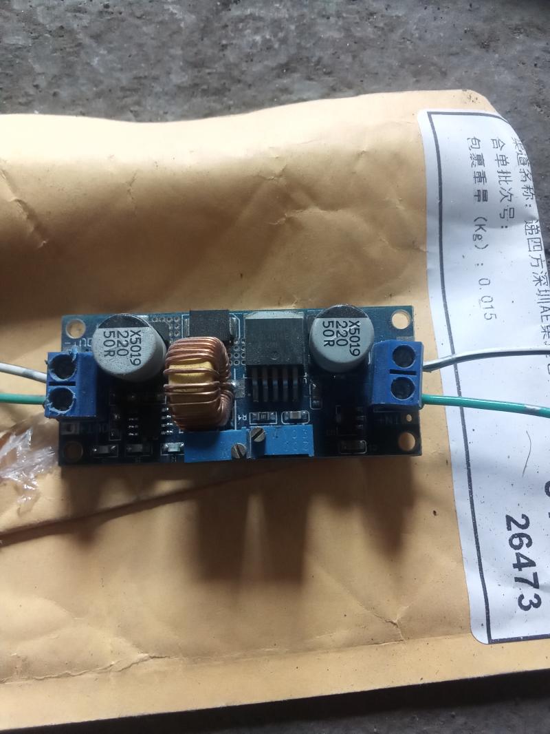

Ещё куплена плата понижающая с 36 вольт вроде максимум   у китайцев для заряда акб. Можно цеплять к любому блоку питания и заряжать литийионные  акб  регулируя  вольты и амперы. Последовательно заряжаю когда надо.
Плата литиевого зарядного устройства CC/CV 5A XL4015, регулируемая от 6-38 в до 1,25-36 В
