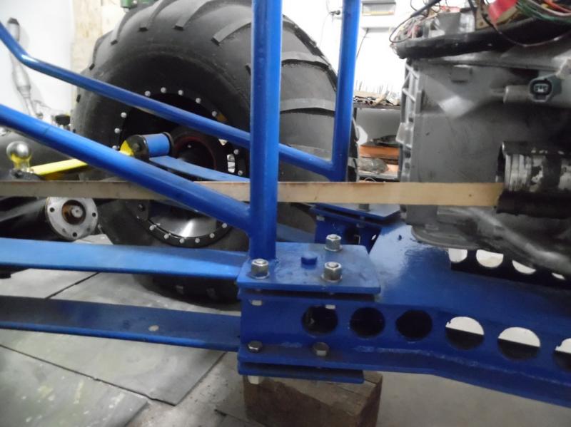

« Ответ #102 : Марта 12, 2021, 20:34:30 pm »
Срезал поворотные кулаки и переделал продольный угол наклона оси поворота.

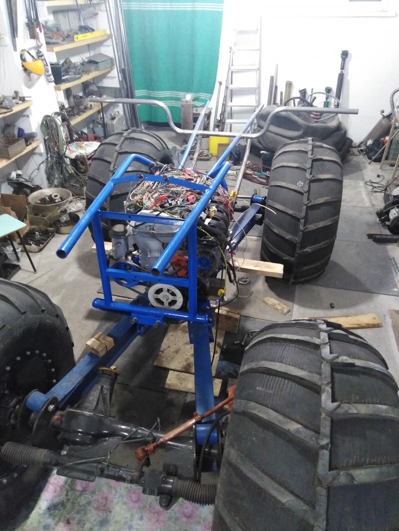

« Ответ #103 : Марта 12, 2021, 20:38:53 pm »
Медленно но уверенно идет постройка.
А какой стал?

« Ответ #105 : Марта 12, 2021, 20:59:39 pm »
Саныч,
Фото не сохранил...

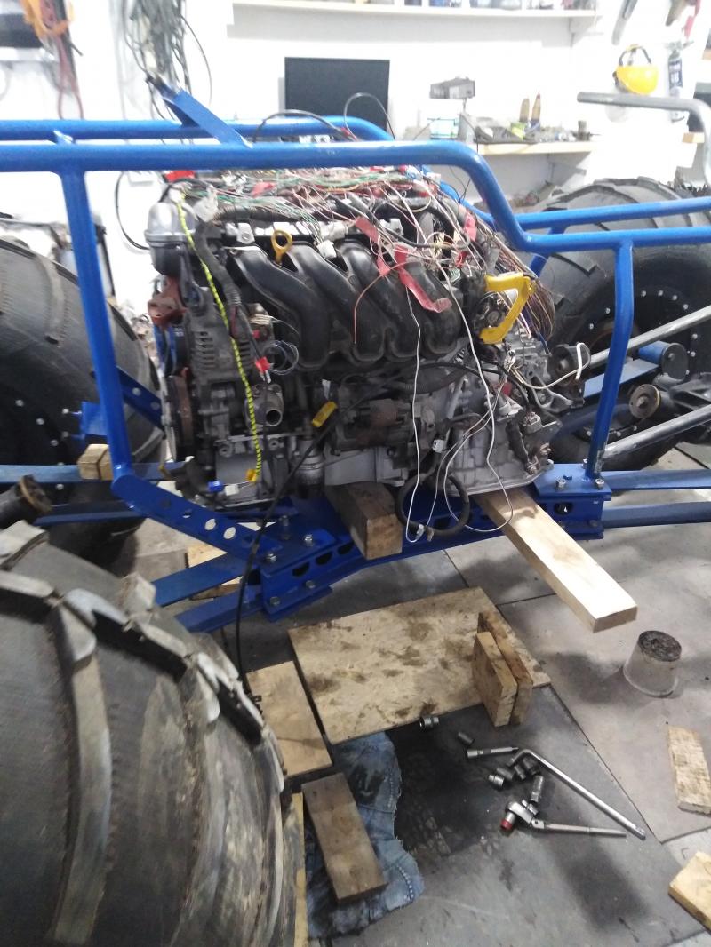

Еще фото постройки.
Двигатель установил.

Власов Андрей, Да я про угол-какой сделал?

Саныч, Правильный угол.

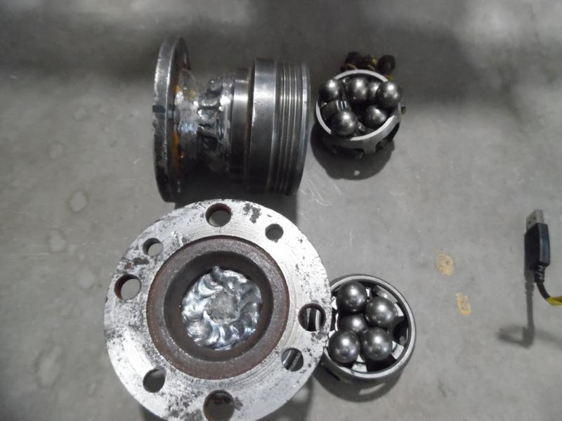

А вал шруса не будет ломать ?

Валы для шрусов надо сваривать.
Колечко для центровки фланев редуктора и ШРУСа.
Сделал больше или меньше ?  ::shy:::

Не больше, меньше. А был завален верх вперёд  я сделал назад. Примерно 4-7 градусов. Кластер и Акерман довольны.

« Ответ #114 : Апреля 19, 2021, 18:23:46 pm »
Продвинулся немного.

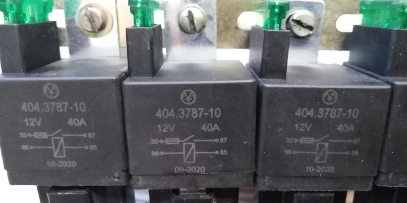

« Ответ #115 : Апреля 20, 2021, 21:58:43 pm »
Проводку надо убавлять. Оставлять минимум. Буду делать в короб реле.
