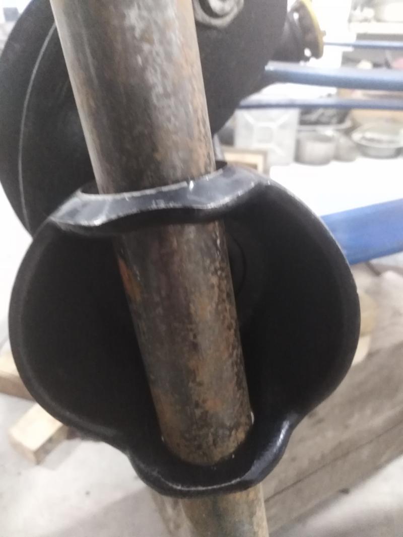

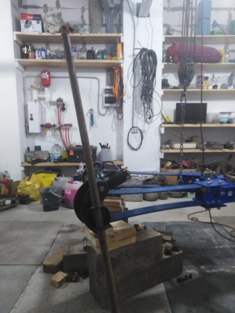

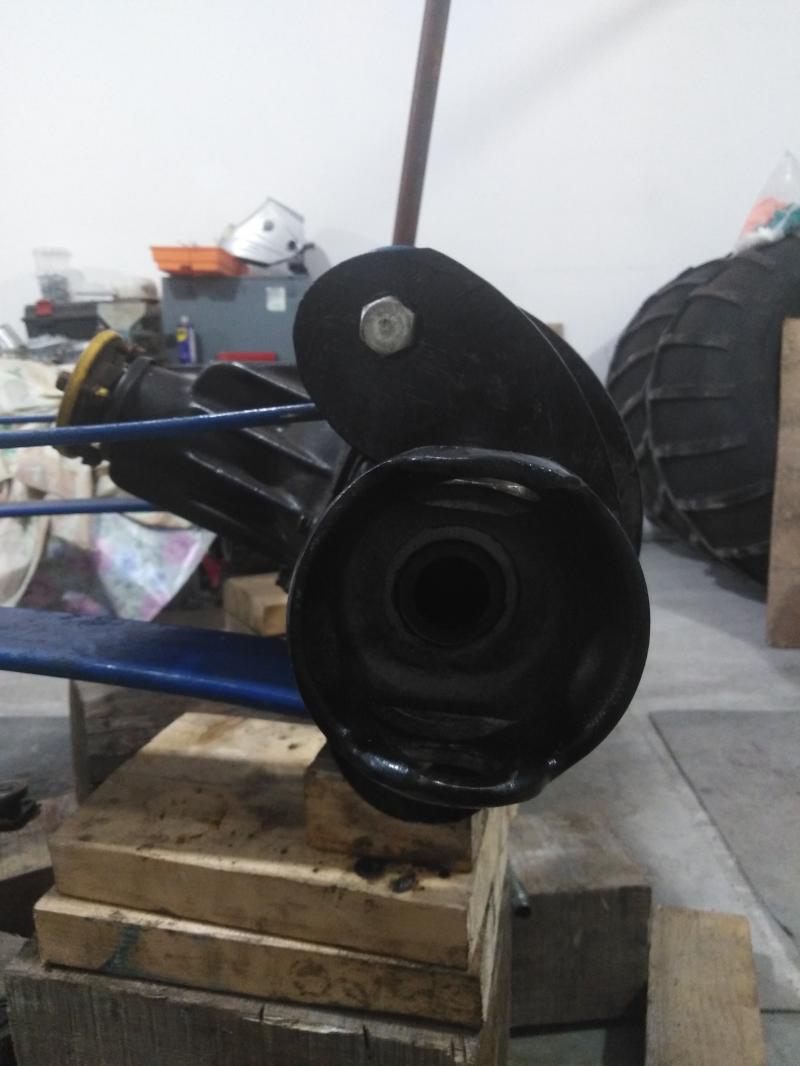

Мост передний ревизия.
 А кастор выправлять будешь? ШОПКи приварены ведь к чулку?
Оффлайн Власов Андрей
  • Сообщений: 637
  • Техника: DUSTER
Сокол
« Ответ #74 : Января 11, 2021, 18:11:13 pm »
mutant323f,
Поворотные кулаки буду менять местами. Рулевая рейка будет за мостом.
Кастор действительно увеличен. Фото с углом постараюсь выложить,не мог подобрать подходящего диаметра трубу, что бы наглядно показать с бока этот угол.

« Ответ #75 : Января 11, 2021, 20:30:45 pm »
Угол
Оффлайн Дмитрий Р
  • Сообщений: 356
  • Техника: машина
Сокол
« Ответ #76 : Января 11, 2021, 20:49:26 pm »
Угол
Кастор...и не туда
Надо в другую сторону завернуть.

Сокол
« Ответ #77 : Января 11, 2021, 20:50:48 pm »
Возможно надо было редуктор провернуть на 180 гр. И соответственно выворачивает мост можно было бы меньше.
